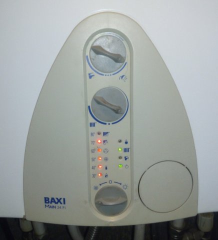

Друзья, зимний режим перестал работать.
(Летний работает в штатном режиме, без проблем)
А картина такая: при включении остывшего котла (baxi 240 fi) т.е. в зимнем режиме срабатывает розжиг и температура начинает подниматься, красные диоды снизу начинают загораться и лезут вверх (t° выставлена на "20минут") ничего не срабатывает, затем колонка гаснет и котел зависает.
Индикаторы почти все горят одновременно. Котел "молчит" перезагрузка, сброс ничего не даёт. Снова включаем в режиме зима, все индикаторы горят одновременно и ничего не происходит. Постепенно диоды один за другим тухнут показывая понижение температуры. По моим догадкам NTC датчик , их же там два.
Какие симптомы у неработающего датчика t° ?
Отправлено спустя 26 минут 43 секунды: Отправлено спустя 8 минут 53 секунды:
В летнем режиме котел работает без нареканий, а при переключении в зимний режим горят почти все индикаторы и ничего не происходит, пока температура не упадёт.
Как только котёл остынет, после сброса включается розжиг, температура начинает подниматься и котёл отключается и входит в ступор пока t° не упадёт .

В зимнем режиме включаю котёл (остывший)
Он начинает работать в штатном режиме и температура повышается, потом отключается и "уходит в перегрев" (горят почти все индикаторы) и котёл уже не включается, пока не остынет, даже если сбросить в положение <<R>> со временем t° падает (красные диоды потухают) .
ПОХОЖЕ, ЧТО ЭТО NTC датчик?

Постоянно греет воду, отопление не работает Baxi ECO-4S 24
Датчик - 980₽
Прокладка - 30₽
Есть филиал в Сочи
Отправлено спустя 6 минут 23 секунды:
Сам смогу поменять .
Сливаем воду, заодно подкачаю давление в расширительный бачок ( 0,8 ) вроде бы.
Скидываем клеймы выкручиваем... вкручиваем новые , накидываем клеймы , заполняем систему ???
Вроде ничего сложного
Отправлено спустя 14 минут 58 секунд:
Если датчик температуры не работает, как мозги определяют перегрев и отключают котел?
Потом мозги помнят что t° критична и при включении выводят информацию в виде всех горящих диодов .
Может быть такое, что что-то забилось и теплоноситель не циркулирует по системе, а тупо нагревается внутри теплообменника и уходит в перегрев?
Это можно проверить методом сливания и заполнения системы?
Заменил датчик температуры (справа как Я смотрю на котел) . Наполнил систему 1,1 бар.
Как правильно произвести пуск?
Открыл краны на отопление и тёплый пол, там что-то пожурчало, давление снизилось до 0,9.
Надо пытаться запускать через "R" ?
Подскажите пожалуйста.
Отправлено спустя 1 минуту 37 секунд:
Сейчас посмотрел , давление снова выровнялось до 1,1 бар
Отправлено спустя 4 минуты 50 секунд:
Котел включается даёт розжиг и через пару секунд отключается при включении давление снижается потом снова выравнивается
Парни всем СПАСИБО, почистил электроды рожзига от нагара и всё заработало
Отправлено спустя 7 минут 11 секунд:
Один электрод или ионизатор оказался обломанным, тот что справа.
Скиньте артикул кто знает.
BAXI MAIN 240 fi
BAXI MAIN 240 fi
