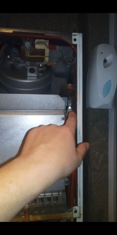

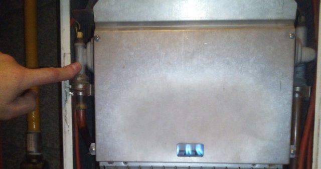

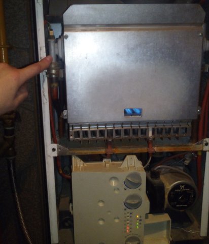

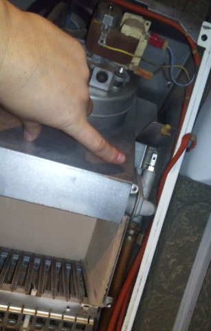

- Сообщения: 13616
- Благодарил (а): 88 раз
- Поблагодарили: 1797 раз
Постоянно греет воду, отопление не работает Baxi ECO-4S 24
у датчика температуры обратная зависимость сопротивления от температуры. Таблица со значениями есть в конце семинарской тетради.
При 25 градусах датчик должен выдавать 10КОм. При увеличении температуры сопротивление должно падать. И никаких КЗ (1 на тестере) и обрыва (0 на тестере) быть не должно.
Датчиков действительно 2. Они одинаковые. Так что теоретически их можно местами поменять и проверить. Артикул 8434820.

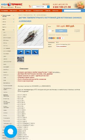

В зимнем режиме включаю котёл (остывший)
Он начинает работать в штатном режиме и температура повышается, потом отключается и "уходит в перегрев" (горят почти все индикаторы) и котёл уже не включается, пока не остынет, даже если сбросить в положение <<R>> со временем t° падает (красные диоды потухают) .
ПОХОЖЕ, ЧТО ЭТО NTC датчик?
Так как уже в Сочи потеплело режим "ЗИМА" уже не нужен, поэтому закажу пару t° датчиков.
Компания "ГОЛЬФСТРИМ" предлагает артикул 8434840
P.S. А в режиме "ЛЕТО" всё работает, проточную воду воду греет норм.
Не ваши!!! Красные не берите, у них кривая другая. Ваш белый. Артикул я выше указывал

Один датчик температуры контура отопления, другой датчик ГВС. Вы же 2 температуры задаете, так? Вот котел и должен 2 контролировать.
Справа отопление, слева ГВС.
Посоветую к датчикам докупить свежих прокладок. Арт. 5402830. С экспериментами можете ушатать старые. Денег невеликих стоят. Аж целых 31 руб/штука.
nebuchadnezzar.

Если можно ссылочку на онлайн магазин, где можно заказать оригинальные запчасти для BAXI?
Отправлено спустя 15 минут 18 секунд:
Где такая цена на прокладки 31 ₽ ?
Мне проще заказать все запчасти вместе одним заказом.
Экспериментировать пока не буду, мне t°датчик важнее, отоплением пока не пользуюсь.
Отправлено спустя 1 минуту 32 секунды:
Датчик температуры ГВС важнее.
Отправлено спустя 2 минуты 36 секунд:
В онлайн магазине "ГОЛЬФСТРИМ" есть датчики, но нет прокладок, в другом магазе всё наоборот
Nebuchadnezzar
- Сообщения: 13616
Попробуйте по вашим сервисникам прошвырнуться. Позиции ходовые, наверняка есть в наличии.
Сочи
Вот у первых на сайте пишут что в наличии
Отправлено спустя 2 минуты 1 секунду:
Рекомендованная розница 0,36 евро. Её и придерживаемся.
Датчик, кстати 11,42 евро, что на сегодня 990 рублей.
Отправлено спустя 1 минуту 37 секунд:
https://profisantehnika.ru/catalog/zapc ... axi/25186/
Прокладки, говорят, тоже есть.
Только цен на сайте нема

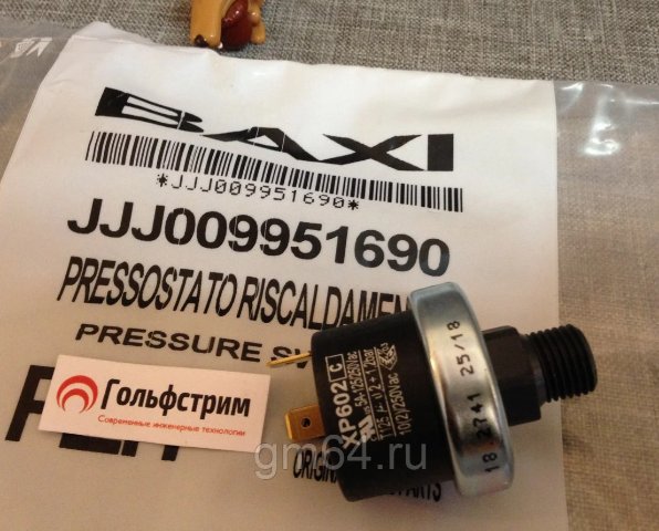

Подскажите пожалуйста Артикул датчика давления воды (пресостат) на BAXI MAIN 240 fi.
? 9951690
? 9951690
Nebuchadnezzar
- Сообщения: 13616
Да.
У Baxi на всех котлах датчики одинаковые. Хоть и выглядят по разному.
А, не. Вру. На композитных группах датчик другой. Он там шпилькой крепится.
Вам нужен резьбовой. Как на фото.

Заменил датчик температуры (справа как Я смотрю на котел) . Наполнил систему 1,1 бар.
Как правильно произвести пуск?

Менял этот датчик, когда его выкручивал вода ещё немного слилась.
Может в этом месте скопиться воздух?
Может попробовать его потихоньку выкручивать? (Скинуть фишку и обесточить )
