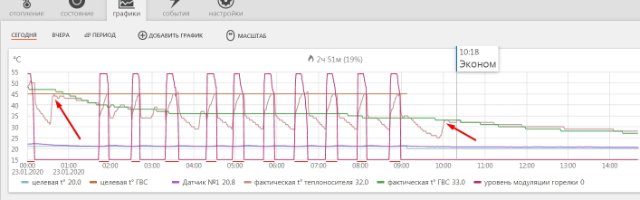

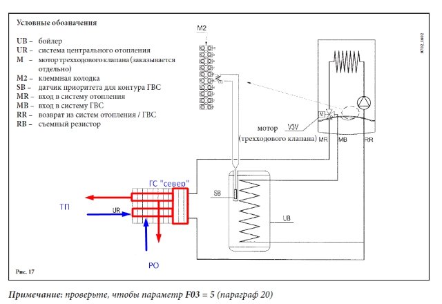

Доброго всем дня.
В соседней теме выкладывал инфу по своему вопросу, но как-то оно подвисло.
Может тут разберемся.
Luna3 Comfort + БКН Bosch160 + Zont Connect.
Суть вопроса - кто в связке Котел+Зонт инициирует команду на переключение 3-х ходового клапана в сторону ГВС.
Схемы подключения самые простые в рамках Инструкций котла и комплекта Зонта (т.е. без дополнительного оборудования). Смущает корректность работы алгоритма переключения клапана. Попробую объяснить на примере. По графику видно после 00 часов температура в БКН 45-50 С, в помещении 22 С.
Разбора ГВС точно нет, при этом я принудительно выключил ГВС в Зонте. В 00.30 у остывающего в СО теплоносителя поднимается температура до температуры по датчику БКН. Стрелка слева.
Дальше идет ускоренное остывание малого контура змеевика БКН. С большой вероятностью
это конвективный теплообмен змеевика БКН и Теплообменника Котла. Значит 3-х ходовой переключился на ГВС.
Далее при работе котла на СО похожие скачки тоже есть.
После 9.00 все переводится в режим Эконом (дома нет никто), и тут вообще ГВС отключено, но картина повторяется. Стрелка справа.
Т.е. мозги котла или Зонта переводят клапан на БКН, при этом контур НЕ греется по запрету в текущих настройках,
а интенсивно охлаждается тягой выхлопа через котел.
Извиняюсь за подробное и длинное описание. Очень хочется понять причину и тем самым сохранить тепло саккумулированное в БКН (и деньги).
Он у меня двое суток горячую воду держал при запуске (до начала экспериментов с Зонтом).
Покажите свои графики если есть похожая схема оборудования. Давайте разберемся.
Спасибо.
Спасибо.

ZONT CONNECT
Вот и начни плясать от этой стенки. Ищи то, что не корректно настроил при подключении зонта.ArtIg писал(а): 23 янв 2020, 13:29Он у меня двое суток горячую воду держал при запуске (до начала экспериментов с Зонтом).

ZONT CONNECT
Starik, приветствую.
Да кто же сомневался, естественно в настройках.
Т.е., Вы согласны, что такое поведение 3-хх клапана некорректно. Это уже шаг вперед.
А по поводу настроек - честно сказать, сыровато пока устройство. Часть параметров не влияет вообще
на работу, часть параметров недокументирована.

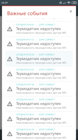

Доброго времени суток!
Имею Baxi Luna3 comfort + zont connect. Все подключено, настроено и работает. Но температурный датчик длиной всего 70 см. Хочу вынести его в другое помещение, соответственно удлиняю и начинаются проблемы: периодически возникает ошибка: "Температурный датчик не найден"
P.S. В инструкции написано по ограничениям, что нельзя прокладывать провод от датчика в кабельканале с проводкой (у меня отдельно) и что длина не может превышать 100 м.(у меня максимум 10) Использую для удлинения провод, типа обычной "витой пары".
Подскажите, пожалуйста, может кто сталкивался с подобной проблемой.

ZONT CONNECT
проложите провод 2×0.75 и больше сечением.
ZONT CONNECT
Steamboy, спасибо, попробую.
Уже подключал через 2*0.75, но тогда с проводкой вместе вёл...

ZONT CONNECT
udzhin,
чем больше длина, тем больше сечение провода. В инструкции к ZONT'у должно быть это указано. Конечно лучше экранировать провод, если большое количество сетевых проводов проложенно рядом с проводом датчика температуры.udzhin писал(а): 04 май 2020, 12:43 В инструкции написано по ограничениям, что нельзя прокладывать провод от датчика в кабельканале с проводкой (у меня отдельно) и что длина не может превышать 100 м.(у меня максимум 10)

ZONT CONNECT
Витуха слишком тонкая.
ШВВП 2х0,5, а лучше 0,75 или 1 квадрат. Для надежности. Должно взлететь.
ZONT CONNECT
Попробовал 2*0.75 ШВВП... Ситуация та же...
Отправлено спустя 1 минуту 34 секунды:
И так все время
И так все время

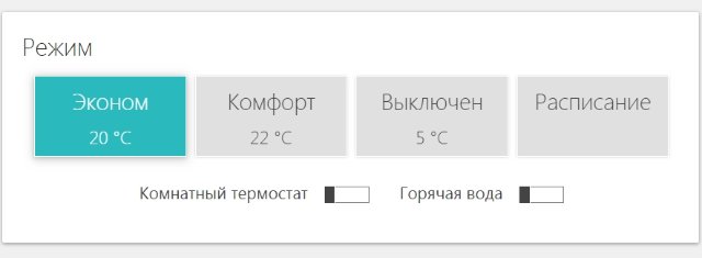

ZONT CONNECT
Имеется подключенная к Zont Connect панель котла. Прочитал выше, что можно управлять котлом либо Zont`ом либо панелью. Где в настройках Zont это включается/выключается?
