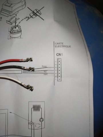

Bahus, Здравствуйте, подскажите пожалуйста, как именно подсоединять провода мотора 3-х ходового клапана. На плате пластиковый разъем, сами провода оголены, в разъем их не заделать
Отправлено спустя 2 минуты 1 секунду:
edin, Совсем забыл Котел Baxi Luna 1.24Fi

Параграф 26 инструкции. Там даже с картинками.
LUNA-3 Comfort 240 Fi + БКН прошу помощи
Спасибо за быстрый ответ. Но физически это невозможно. На разъеме CN1 штекер во всю ширину разъема. Возможность заделки проводов в этот штекер отсутствует, так как в штекере гнезда для проводов сервопривода пустые. Сами провода сервопривода - оголенные, без соответствующих наконечников для заделки в штекер. Может есть хоть информация, какие наконечники нужны?

насколько помню у родного привода провода готовые в разъем..
Значит у меня не готовы, раз провода оголены. Вот и хотелось информации, как их заделать в разъем
Отправлено спустя 11 минут 33 секунды:
Или хотя бы марку илии тип разъема
Ну вот такие наконечники нужны, как на второй картинке у Радара.
А вообще, вроде у одноконтурной Луны выводились три провода с этого разъёма на колодку М2 для удобства подключения. Может сейчас не делают или я путаю с чем. Примерно как на датчик бойлера схемка.
К сожалению по схемке из инструкции не видно, что выведенона М2. Может где-то есть подробная распиновка М2. Просто на фото плохо видно, что за наконечники. В любом случае , спасибо за помощь.
Отправлено спустя 21 минуту 31 секунду:
Подскажите, нашел Проводка: мотор трехходового клапана BAXI (Baxi)8511810. Подойдет?
А фиг знает. Может и подойдет. с этого коннектора выдернуть и вставить по цветам в родной штатный. Наверное так.
