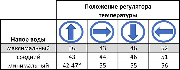

Сегодня вооружился термометром и собрал немного статистики по замеру температуры горячей воды при разных положения регулятора.
* обозначил температуру при которой горелка погасла
Интересная вещь получается:
1. На максимальном потоке отчетливо видно, что регулировка температуры работает.
2. Во всех других вариантах отловить конформную температуру не получается. Даже на среднем напоре (обычном), при регулировке "минимум, на 12 часов" вода из крана 43 градуса. Под такую в душе не каждый встанет и посуду мыть уже больно.
3. Модуляцию горелки наблюдал в окошко. Она точно есть, но по факту не достаточная. Отчетливо видно как при первичном нагреве пламя максимальное, потом убавляется ...
Может форсунки поменять, чтобы сбить немного пламя?
