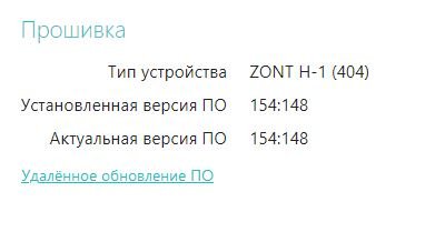

Уточнить бы модель Зонта неплохо.
Ну и на всякий случай проверить его прошивку на "свежесть"

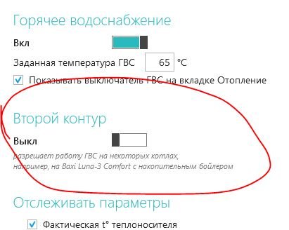

Bahus, за прошивками слежу. ZONT H-1 (404)
а вопрос - может включить это флажок? :oops:

да этот флажок должен быть включен
и ещё зайдите в Настройки-Режимы термостата- Режи Комфорт.. и проверьте задана ли температура ГВС в этом режиме

забыл сообщить! действительно проблема была во флажке :)
