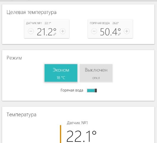

Добрались руки до ГВС. не получается запустить.
Сообщение Blade »
Baxi NUVOLA-3 Comfort 320 Fi + ЗОНТ.
2 года пашет. дом отапливал, но не жили. изначально ГВС отключил (легионелла работала).

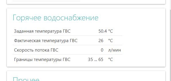

проверяют все параметры, ставлю все галочки (F03=6, Hot Water PoweR =1) - с панели получается заставить запуститься ГВС.
скорость потока на графике в ЗОНТе не выводиться.
походу легионнела только и греет бойлер((
куда поковырять? какие данные предоставить для анализа?

P.S. проточной турбины на моём котле нет? (на схеме не нашел) весь мониторинг по датчику температуры в бойлере?

Blade писал(а): 07 сен 2020, 15:10 P.S. проточной турбины на моём котле нет? (на схеме не нашел)
нет
Blade писал(а): 07 сен 2020, 15:10 весь мониторинг по датчику температуры в бойлере?
да

Bahus, за прошивками слежу. ZONT H-1 (404)
а вопрос - может включить это флажок? :oops:

да этот флажок должен быть включен
и ещё зайдите в Настройки-Режимы термостата- Режи Комфорт.. и проверьте задана ли температура ГВС в этом режиме

забыл сообщить! действительно проблема была во флажке :)
