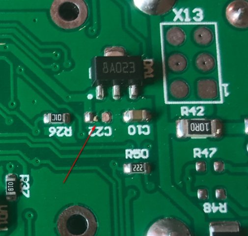

Подскажите, котел Baxi Ampera 6 выводит неисправность, обрыв датчика температуры воды. Но периодически неисправность пропадает и котел показывает температуру теплоносителя, но она быстро меняется.
Датчик показывает сопротивление 37 кОм при комнатной температуре, в морозилке показывает 35 кОм. На изменение температуры довольно быстро реагирует. Датчик неисправен, или не в нем дело?

Согласен, это первое, что приходит в голову, и было бы хорошо, если бы это был именно датчик, но смущает, что неисправность пропадает.
Дело в том, до этого была непонятная ситуация с показаниями температуры, они произвольно скакали в довольно широких пределах. Официальный сервис долго думал и поменял таки датчик температуры, но это ни к чему не привело, температура продолжила произвольно скакать, а потом это само прошло. Поэтому я и сомневаюсь, что это датчик. Как его проверить? В каких пределах должно изменяться сопротивление?

ikn2 писал(а): 04 авг 2024, 10:26Официальный сервис долго думал и поменял таки датчик температуры, но это ни к чему не привело,
Плата управления глючит, имхо.

Starik писал(а): 04 авг 2024, 16:16 Плата управления глючит, имхо.
Похоже на то. Сейчас поменял местами датчики температуры воды и воздуха, и ничего не поменялось.
Что с этим делать? Менять плату?

ikn2 писал(а): 04 авг 2024, 18:06Что с этим делать? Менять плату?
Разве что по гарантии, там ценник сильно не гуманный, что-то от 17000 рублей (самый дешевый вариант 16520+доставка ещё 400 - 600). Задумчивый официальный сервис надо сильно напрягать, если получится. Можно уговорить плату на подмену попробовать сначала.
Электронщика грамотного найти, может разъем подключения датчика на плате плохо распаян (нога болтается), с микроскопом всё изучить, всякое может быть...

Отчет о проделанной работе.
Снял плату, промыл спиртом осмотрел и отфоткал. При осмотре ничего подозрительного не увидел, но зато потом, рассматривая фотки, увидел лопнувший конденсатор. Скорее всего он и делал мозги, а потом взорвался и теперь мозги не делает. Удивительно, но без него работает нормально, во всяком случае пока.
