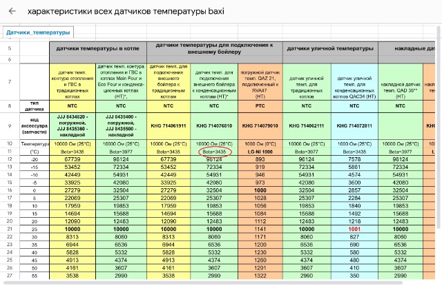

Вот их характеристики

В таблице, ссылка на которую есть в этой теме, у датчика KHG 714076810 указана характеристика Beta=3435, хотя для аналогичных датчиков с абсолютно такими же температурными сопротивлениями в этой таблице указаны характеристики Beta=3977. Либо я что то недопонимаю, либо в этой таблице опечатка и в столбце датчика KHG 714076810 должна быть характеристика Beta=3977. Кто в теме, прошу ответить - какая характеристика у датчика для бойлера к котлу Baxi duo-tec?

amix333 писал(а): 11 мар 2024, 01:37хотя для аналогичных датчиков с абсолютно такими же температурными сопротивлениями
Давай посмотрим о чем ты вещаешь.
Поясни.

В таблице, скачиваемой по ссылке в этой теме, указана характеристика b3435 для датчика бойлера к конденсационному котлу Baxi, а в вашей таблице по идее всё правильно

Это просто опечатка. В последней семинарке верная таблица.

amix333 писал(а): 12 мар 2024, 02:33в ... таблице ... всё правильно
Да, это правильная таблица.
