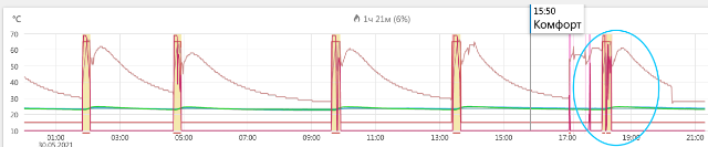

О проблеме - котлу 4 года, ТО проходит каждый год ( чистка, регулировка, проверка давления и фильтров .. ). В последнее время периодически - иногда до 2 раз в сутки , иногда раз в неделю выскакивает ошибка E25 и E26. Это повышенная скорость роста температуры. Но я сам стал свидетелем как один раз температура на котле стала падать с 54 до 8 градусов и выскочила ошибка E25! Работает только на отопление, ГВС почти не пользуюсь, подключено через ZONT с адаптером OpenTerm, графики перед выпадением в ошибку прилагаю . Подскажите - есть какой то сервис самого BAXI в Московской области ?? Что бы человек приехал , расковырял весь котел и нашел ошибку. Самое сложное - ошибка плавающая , не понятно когда появится и почему ..
суточный график
суточный график
выпал в ошибку
выпал в ошибку
погас, зажегся и не показал ошибку

похоже на неисправный датчик отопления...

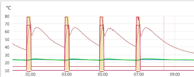

По совету товарищей проверил датчик температуры на трубе.. Менять пока не стал - снял, протер трубу в месте контакта и сам датчик спиртом и хорошенько прижал к трубе. 2 ночи сплю спокойно!! (ТТТ ) Провалов в графике и ошибок на котле не возникает ;) 8-)
Но пока еще понаблюдаю :popcorn:
