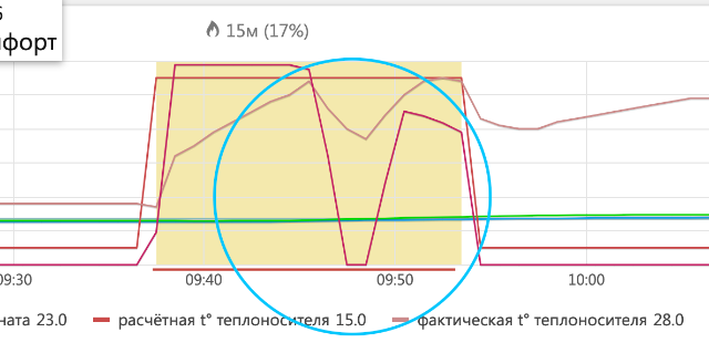

О проблеме - котлу 4 года, ТО проходит каждый год ( чистка, регулировка, проверка давления и фильтров .. ). В последнее время периодически - иногда до 2 раз в сутки , иногда раз в неделю выскакивает ошибка E25 и E26. Это повышенная скорость роста температуры. Но я сам стал свидетелем как один раз температура на котле стала падать с 54 до 8 градусов и выскочила ошибка E25! Работает только на отопление, ГВС почти не пользуюсь, подключено через ZONT с адаптером OpenTerm, графики перед выпадением в ошибку прилагаю . Подскажите - есть какой то сервис самого BAXI в Московской области ?? Что бы человек приехал , расковырял весь котел и нашел ошибку. Самое сложное - ошибка плавающая , не понятно когда появится и почему ..
суточный график
суточный график
выпал в ошибку
выпал в ошибку
погас, зажегся и не показал ошибку

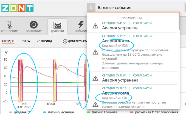

Сегодня опять танцы полночи ))
25,26 и 01 .. что с ним происходит - не понятно
сначала 01 , потом 26
причем газа полно (газ от газгольдера), давление в норме - сначала не загорелся , а потом поработал , нагнал теплоноситель до положенной температуры и модуляция скатилась ниже и он ушел в ошибку E25 и E26. До установленной в комнате температуры не нагрел - после сброса продолжил работать .. Хотя в промежутке между этими ошибками включался еще раз - не вывалился в ошибку

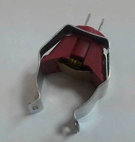

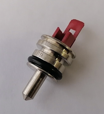

RADAR писал(а): 30 май 2021, 22:00 похоже на неисправный датчик отопления...
Вы этот имеете ввиду датчик?
Производитель BAXI
Артикул: 721309400

Погружной на ГВС. На отопление накладной, стоит на трубке подачи из первичного теплообменника.

BAXI Eco-4s 24F ошибка E25, плавающая
Сообщение KoHb »
Bahus писал(а): 31 май 2021, 16:12 На отопление накладной, стоит на трубке подачи из первичного теплообменника.
такой?
Производитель BAXI
Артикул: 8435500
Сообщения: 12969
Благодарил (а): 82 раза
Поблагодарили: 1683 раза
Ну да.

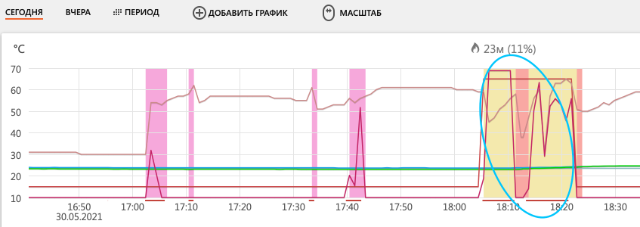

Сообщение KoHb »
По совету товарищей проверил датчик температуры на трубе.. Менять пока не стал - снял, протер трубу в месте контакта и сам датчик спиртом и хорошенько прижал к трубе. 2 ночи сплю спокойно!! (ТТТ ) Провалов в графике и ошибок на котле не возникает ;) 8-)
Но пока еще понаблюдаю :popcorn:
