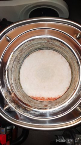

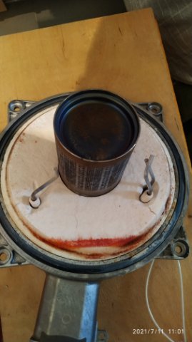

Выложу фотографии теплообменника и горелки может возникнут какие то мысли что не так. Почему то теплоизоляция на крышке, от крышки отклеилась и имеет трещины. И слева снизу цвета побежалости на корпусе.

pashaa писал(а): 11 июл 2021, 09:56Выложу фотографии теплообменника и горелки...
Похоже, что вода в основной камере (по уровню ржавчины), там слив конденсата не забит, случайно?

pashaa писал(а): 14 июл 2021, 12:09просто следы остались,
Не только следы но и:
pashaa писал(а): 11 июл 2021, 09:56...теплоизоляция на крышке, от крышки отклеилась и имеет трещины. И слева снизу цвета побежалости на корпусе.
Наверное там надо было аккуратно всё вычистить хорошенько (щёткой по металу, не жесткой и без фанатизма), не повредив изоляцию.

Starik писал(а): 14 июл 2021, 15:30
Я вообще там только продувал и пылесосил, а теплоизоляцию на крышке вообще не трогал, т.к. она снимается месте с крышкой.
Изоляция была приклеена к металлу крышки на два маленьких пятна клея, почему отсоединилась не знаю, даже если был конденсат в топке, он да этих пятен клея не дошел. Но я измерил, при установке крышки теплоизоляция прижимается, она не может так вибрировать.
Я думаю ее можно приклеить обратно на какой нибудь высокотемпературный герметик.
То есть теплообменник можно чистить аккуратно металлической счёткой? Он как будто покрыт тонким налётом накипи

pashaa писал(а): 14 июл 2021, 18:57То есть теплообменник можно чистить аккуратно металлической счёткой?
Он же из нержавейки, я бы почистил (на фото видны очаги ржавчины). Можно химию применить и капроновую щётку (в фикспрайсе много всяких), ортофосфорную разбавить, колой (кока или пепси), лимонной кислотой, да всякого разного нынче много. Отмыть до блеска не так уж и сложно (тем более, что когда-то там лужа плескалась). И к стати, а ржавчина из выхлопной трубы что ли? Так это не хорошо, если там чермет.
Когда в камере сгорания кипела вода, отпарился клей, появилась накипь снаружи нержавейки, это локальные перегревы и недогревы.

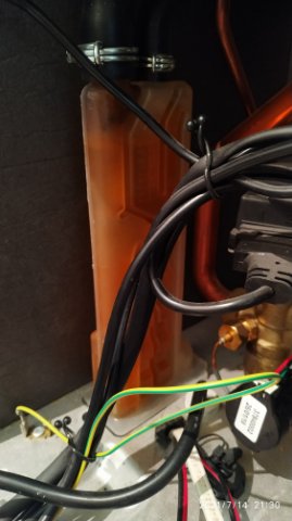

Сейчас посмотрел ещё конструкцию конденсатоприёмника, не мог он так наглухо заполнится :?
Конденсат рыжий

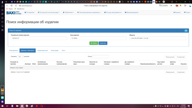

Bahus писал(а): 14 июл 2021, 11:33 http://service.baxi.ru/info
Вводите серийный номер котла - система выводит чертежи, инструкции, спецификацию деталей. Именно для вашей модели.
viewtopic.php?f=13&t=4973
Ни чего не выводит по моему котлу, можете проверить, серийник 182303107

pashaa писал(а): 14 июл 2021, 19:39Конденсат рыжий
Надо по месту смотреть что там рыжее в трубе.

pashaa писал(а): 14 июл 2021, 19:39 Ни чего не выводит по моему котлу
Странно. Серийник узнает, а спецификации нет.
Посмотрите вот этот Это предыдущая версия (без плюса), которая до 2015 года выпускалась. Отличия будут, скорее всего незначительные. Но теплообменник точно такой же будет.
А вообще на Платинум+ вот спецификация в pdf

Starik писал(а): 14 июл 2021, 20:17
В трубе? Предлагаете дымоход разобрать, я думаю смысла нет, ни чего в пластиковой трубе нет.
Или трубой называете топку?
При промывке конденсатосборника или сифон называется по каталогу, всегда вымываются какие то темнокоричневые хлопья, похожие на окалину.
