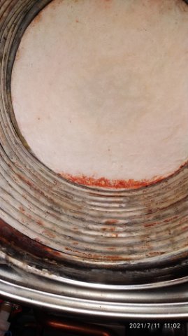

Выложу фотографии теплообменника и горелки может возникнут какие то мысли что не так. Почему то теплоизоляция на крышке, от крышки отклеилась и имеет трещины. И слева снизу цвета побежалости на корпусе.

Пока уменьшил температуру бойлера с 57 до 53 градусов, и настроил котёл на нагрев бойлера по времени суток и дням. Тем самым снизив количество включений на максимальной мощности. Да и сейчас похоже на максималку он и не выходит, т.к. шум почти пропал. Посмотрим сколько протянет.

pashaa писал(а): 11 июл 2021, 09:56Выложу фотографии теплообменника и горелки...
Похоже, что вода в основной камере (по уровню ржавчины), там слив конденсата не забит, случайно?
Возможно было такое давно, просто следы остались, но сейчас стабильно контролирую и промываю слив.

pashaa писал(а): 14 июл 2021, 12:09просто следы остались,
Не только следы но и:
pashaa писал(а): 11 июл 2021, 09:56...теплоизоляция на крышке, от крышки отклеилась и имеет трещины. И слева снизу цвета побежалости на корпусе.
Наверное там надо было аккуратно всё вычистить хорошенько (щёткой по металу, не жесткой и без фанатизма), не повредив изоляцию.
Я вообще там только продувал и пылесосил, а теплоизоляцию на крышке вообще не трогал, т.к. она снимается месте с крышкой.
Изоляция была приклеена к металлу крышки на два маленьких пятна клея, почему отсоединилась не знаю, даже если был конденсат в топке, он да этих пятен клея не дошел. Но я измерил, при установке крышки теплоизоляция прижимается, она не может так вибрировать.
Я думаю ее можно приклеить обратно на какой нибудь высокотемпературный герметик.
То есть теплообменник можно чистить аккуратно металлической счёткой? Он как будто покрыт тонким налётом накипи

pashaa писал(а): 14 июл 2021, 18:57То есть теплообменник можно чистить аккуратно металлической счёткой?
Он же из нержавейки, я бы почистил (на фото видны очаги ржавчины). Можно химию применить и капроновую щётку (в фикспрайсе много всяких), ортофосфорную разбавить, колой (кока или пепси), лимонной кислотой, да всякого разного нынче много. Отмыть до блеска не так уж и сложно (тем более, что когда-то там лужа плескалась). И к стати, а ржавчина из выхлопной трубы что ли? Так это не хорошо, если там чермет.
Когда в камере сгорания кипела вода, отпарился клей, появилась накипь снаружи нержавейки, это локальные перегревы и недогревы.

Starik писал(а): 14 июл 2021, 19:13 Отмыть до блеска не так уж и сложно
Спасибо, отмою.
Starik писал(а): 14 июл 2021, 19:13 И к стати, а ржавчина из выхлопной трубы что ли?
Не может быть, дымоход пластиковый полностью, нет там металла ни в одном элементе. Я бы не сказал что это ржавчина, конденсат он всё равно какой то рыжий идёт, это его следы.
Starik писал(а): 14 июл 2021, 19:13 Когда в камере сгорания кипела вода, отпарился клей, появилась накипь снаружи нержавейки, это локальные перегревы и недогревы.
Так оно и было, скорее всего. Но вот в какой момент это произошло не понимаю, т.к. если бы там стояла вода, тогда при снятии конденсато приемника у меня бы из трубки побежал конденсат, а такого не было. А может когда конденсата набралось прилично, пробку в конденсатоприемнике продавило. Но почему забивается конденсатоприемник, там ведь по сути твердое может быть только накипь или твердые отходы горения :?

Сейчас посмотрел ещё конструкцию конденсатоприёмника, не мог он так наглухо заполнится :?
Конденсат рыжий

pashaa писал(а): 14 июл 2021, 19:39Конденсат рыжий
Надо по месту смотреть что там рыжее в трубе.
