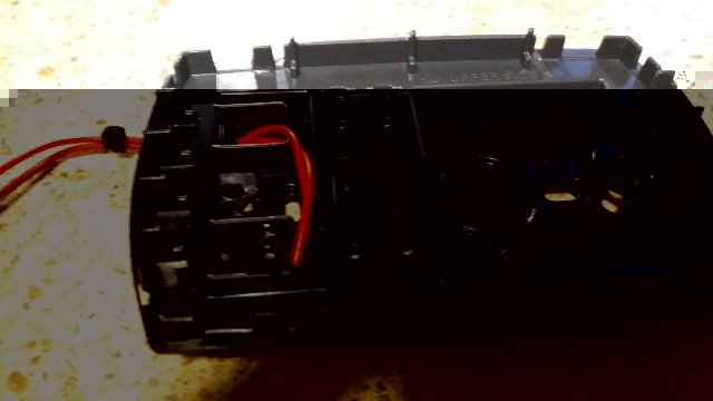

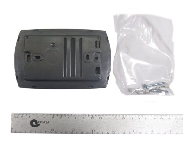

Апну тему
Всё хорошо, но как эту выносную панель вешать на стену?!! у неё же нет ни красивого корпуса ни даже точек крепления... и инструкция не дает по этому вопросу ничего
Sekator
- Бывалый
- Сообщения: 61
- Зарегистрирован: 25 фев 2021, 17:48
- Откуда: Новосибирск
- Мой котел: Baxi Luna-3 Comfort 1.240 fi combi
- Благодарил (а): 19 раз
- Поблагодарили: 10 раз
- Возраст: 37
Подключение выноской панели от Luna Comfort к Luna 3
На обратной стороне панели есть два отверстия для крепления на стене
выглядит она на этом креплении как чтото "оторванное" откудато...Sekator писал(а): 05 ноя 2021, 09:29 На обратной стороне панели есть два отверстия для крепления на стене
форма корпуса такая....
