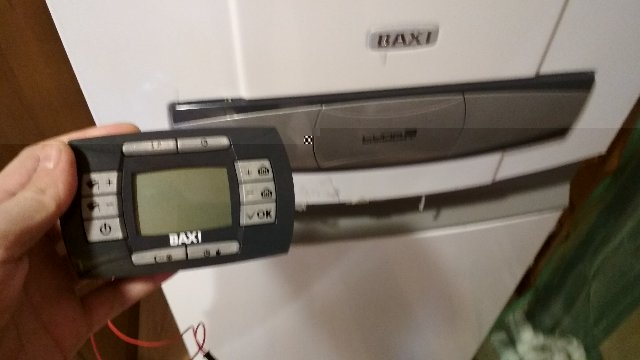

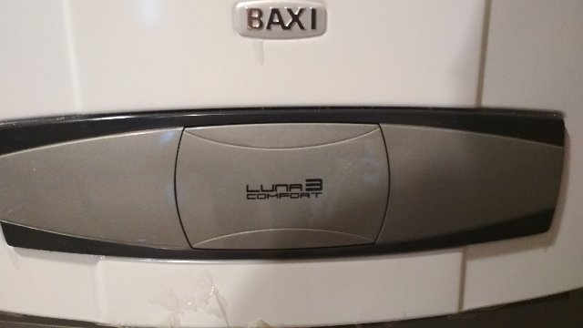

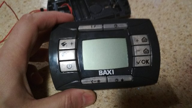

Добрый день. Baxi luna 3 comfort 1.240 Fi. В комплекте идет панель в которую не возможно установить питающие элементы. Т.е. что то похожее на муляж. Правильно я понимаю, что панель из комплекта может питаться только при установки в котел, по красным проводам?

- Представитель BAXI
- Сообщения: 4493
- Откуда: Екатеринбург
- Благодарил (а): 6 раз
- Поблагодарили: 377 раз
- Возраст: 57
Подключение выноской панели от Luna Comfort к Luna 3
Отправлено спустя 1 минуту 2 секунды:
А отсек для батареек для беспроводной модификации...

Панель от Комфорта - проводная.
А так - покупайте - подключайте. Получится у вас Luna-3 Comfort. Уличный датчик подключаете при желании.

Всё хорошо, но как эту выносную панель вешать на стену?!! у неё же нет ни красивого корпуса ни даже точек крепления... и инструкция не дает по этому вопросу ничего

На обратной стороне панели есть два отверстия для крепления на стене

выглядит она на этом креплении как чтото "оторванное" откудато...Sekator писал(а): 05 ноя 2021, 06:29 На обратной стороне панели есть два отверстия для крепления на стене
форма корпуса такая....
