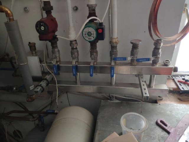

Здравствуйте! Дома стоит Baxi Slim 1.620 iN с бойлером косвенного нагрева acv hl e 210. Если опустить все жалобы на неправильные схемы, то я решил купить датчик температуры бойлера (оригинальный комплект), что б температура ГВС не была равна температуре теплоносителя. Всё проложил и подключил, но вот почему-то при выходе котла на нагрев бойлера исправно включается индикация ГВС, индикация отопления гаснет, насосы отопления на секунду отключаются, после чего включаются обратно и почему-то работают во время нагрева ГВС. В чём может быть дело? Заранее спасибо!

А вот тут как раз надо подключение проверять. Как электрики, так и обвязки систем по гидравлике.

Электрику ещё раз перепроверю, сделаю фото. А как обвязка систем по гидравлике может влиять на включение насоса отопления при нагреве теплоносителя для ГВС? Сразу скажу, по гидравлике швах полный, но переделывать это всё- очень долго и дорого будет. Тем более, что обвязка медная, и там только резать и заново паять

По электрике всё просто. Два проводка, что держу в руках- насосы отопления. Там ничего перепутать нельзя было

А как у вас до этого ГВС работал? На коленке примерную схему отчертите обвязки бойлера и системы отопления (всю систему отопления не нужно, только до коллектора или что там есть у вас).
Серийник котла напишите, на всякий случай. Шильдик на правой боковине котла, внутри. Matr № около штрих-кода.
Так-то подключено вроде правильно всё, насколько фото позволяет увидеть. Интересно.....

Температура ГВС была такой же, как температура отопления. Зимой надоело подкручивать в морозы температуру, поставил датчик наружной температуры. Пришла весна, стало тепло, и потребовалось отдельно ещё и ГВС регулировать. Прикрутил датчик бойлера.
Bahus писал(а): 27 май 2022, 09:38 На коленке примерную схему отчертите обвязки бойлера и системы отопления
Насос 1 пока что будет работать всегда. Потом может быть сделаю, что б только при нагреве. Про него пока забыли. Насосы 2 и 3 запараллелены, это насосы отопления. На трёхходовом клапане стоит привод (пока, правда, есть подозрение, что сам клапан не перекрывающий, а смесительный, но это неважно на данном этапе), его и планирую использовать как переключатель "ГВС-отопление". Если магия с насосами отопления не уйдёт, есть план "Б" с реле, но хочется разобраться, потому что есть понимание того, что что-то работает неправильно.

Логика работы Слима такая:
При запросе от датчика бойлера котёл насос системы отопления (в вашем случае насос гидрострелки) ВЫКЛЮЧАЕТ. И включает насос загрузки бойлера. Соответственно, после догрева бочки, котел делает обратную процедуру.
Всё, что после стрелки, котёл интересовать в принципе не должно и насосы зон не подключаются к котлу.
Выше схему приложили как должно быть. Так что хотите или нет - насос вам ещё один нужен. И всё станет хорошо.

Насос гидрострелки (насос 1 на рисунке) на данный момент запитан от сети всегда, в обход котла.
Выход насоса бойлера не подключен никуда (на данном этапе, до выяснения причины включения насосов отопления при режиме нагрева ГВС).
Bahus писал(а): 30 май 2022, 10:14 Всё, что после стрелки, котёл интересовать в принципе не должно и насосы зон не подключаются к котлу.
Да, я понимаю, что схема абсолютно неправильная, и я примерно представляю, как надо. Но на данный момент возможности всё переделать нет.
Но, повторюсь, насосы зон (насосы 2 и 3 на рисунке) сейчас подключены к выходу котла (котёл не в курсе, что они за стрелкой, он думает, что это насосы отопления :| ), и они работают, когда котёл греет воду в бойлере по запросу датчика. Как такое может быть?

DimChik2903 писал(а): 30 май 2022, 12:44Насос гидрострелки (насос 1 на рисунке) на данный момент запитан от сети всегда, в обход котла.
:facepalm:
DimChik2903 писал(а): 30 май 2022, 12:44насосы зон (насосы 2 и 3 на рисунке) сейчас подключены к выходу котла
:shock:
Подключи наоборот, в смысле № 1 к котлу, а остальные в розетку. Насос бойлера тоже подключи как положено и куда положено (к котлу).

Starik писал(а): 30 май 2022, 14:46 Подключи наоборот, в смысле № 1 к котлу, а остальные в розетку.
Если подключить № 1 к котлу, то при нагреве ГВС не будет циркуляции в бойлере.
Starik писал(а): 30 май 2022, 14:46 Насос бойлера тоже подключи как положено и куда положено (к котлу).
У меня нет насоса бойлера, видно и на схеме, и описано мной выше.

DimChik2903 писал(а): 31 май 2022, 13:12У меня нет насоса бойлера,
Так установи, не понимаю зачем на ровном месте создавать проблему? Ещё и котел виноват... :)
Как там вопрос-то звучал... "Вам шашечки или ехать?" :)

Ещё раз. От того, что я установлю что-то ещё, не изменится факт того, что котёл при нагреве ГВС подаёт 220V на выход на насос отопления. Это первоочередная проблема.

DimChik2903 писал(а): 31 май 2022, 18:25... котёл при нагреве ГВС подаёт 220V на выход на насос отопления.
:facepalm: А куда ему эти 220 девать, если насоса ГВС нету, скажи пожалуйста?
