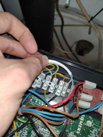

Bahus писал(а): 17 май 2022, 09:25 А вот тут как раз надо подключение проверять. Как электрики, так и обвязки систем по гидравлике.
Электрику ещё раз перепроверю, сделаю фото. А как обвязка систем по гидравлике может влиять на включение насоса отопления при нагреве теплоносителя для ГВС? Сразу скажу, по гидравлике швах полный, но переделывать это всё- очень долго и дорого будет. Тем более, что обвязка медная, и там только резать и заново паять

По электрике всё просто. Два проводка, что держу в руках- насосы отопления. Там ничего перепутать нельзя было

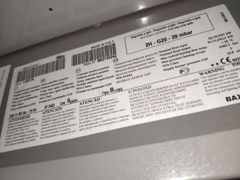

Серийник котла напишите, на всякий случай. Шильдик на правой боковине котла, внутри. Matr № около штрих-кода.
Так-то подключено вроде правильно всё, насколько фото позволяет увидеть. Интересно.....

Bahus писал(а): 27 май 2022, 09:38 Серийник котла напишите, на всякий случай. Шильдик на правой боковине котла, внутри. Matr № около штрих-кода.
Вот вам целая фотография:

Уточниться, на фотке не сильно видно. Петля на колодке А11 замкнута? Не видно куда хвост зелёный идёт.

Bahus писал(а): 01 июн 2022, 09:44 Уточниться, на фотке не сильно видно. Петля на колодке А11 замкнута? Не видно куда хвост зелёный идёт.
Да. Без замыкания петли котёл бы полностью игнорировал бы бойлер. После замыкания стал выходить на режим нагрева ГВС:

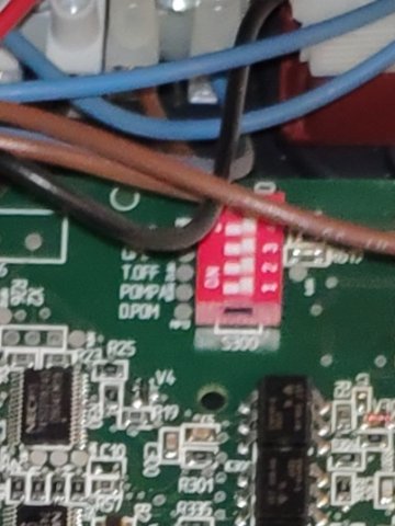

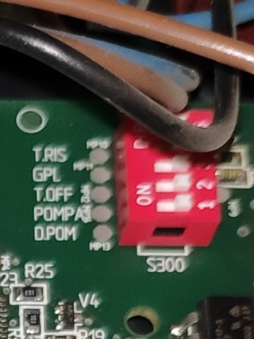

Bahus писал(а): 01 июн 2022, 09:44 Дип D.POMPA включен?
Опана, по ходу, все дипы выключены. Их я не трогал ни разу, наверное, установщики 10 лет назад так сделали. Включить? За что он отвечает? Страшная инструкция аж жирным выделила, что должен быть включен всегда, а функционал не пояснила.
Сообщения: 12887
Благодарил (а): 81 раз
Поблагодарили: 1663 раза
Работа насосов отопления Slim 1.620
Эти платы ставились на двух моделях. На вашем Слиме, где работа ГВС обеспечивается насосом (DHW POMPA). И на настенники, где ГВС работает через встроенный трехходовой. Если не ошибаюсь, какая-то такая тема. Давно было.
Поэтому в вашей инструкции и не расшифровывается. Включено должно быть и всё тут.
