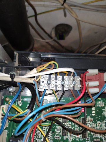

По электрике всё просто. Два проводка, что держу в руках- насосы отопления. Там ничего перепутать нельзя было

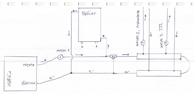

А как у вас до этого ГВС работал? На коленке примерную схему отчертите обвязки бойлера и системы отопления (всю систему отопления не нужно, только до коллектора или что там есть у вас).

Так-то подключено вроде правильно всё, насколько фото позволяет увидеть. Интересно.....

Bahus писал(а): 27 май 2022, 06:38 На коленке примерную схему отчертите обвязки бойлера и системы отопления
Насос 1 пока что будет работать всегда. Потом может быть сделаю, что б только при нагреве. Про него пока забыли. Насосы 2 и 3 запараллелены, это насосы отопления. На трёхходовом клапане стоит привод (пока, правда, есть подозрение, что сам клапан не перекрывающий, а смесительный, но это неважно на данном этапе), его и планирую использовать как переключатель "ГВС-отопление". Если магия с насосами отопления не уйдёт, есть план "Б" с реле, но хочется разобраться, потому что есть понимание того, что что-то работает неправильно.

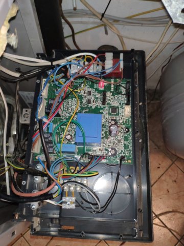

Вот вам целая фотография:

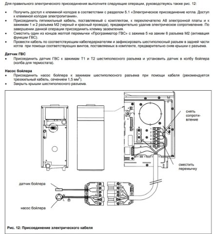

Положу тут кусочек инструкции к котлу, может понадобится.

Логика работы Слима такая:
При запросе от датчика бойлера котёл насос системы отопления (в вашем случае насос гидрострелки) ВЫКЛЮЧАЕТ. И включает насос загрузки бойлера. Соответственно, после догрева бочки, котел делает обратную процедуру.
Всё, что после стрелки, котёл интересовать в принципе не должно и насосы зон не подключаются к котлу.
Выше схему приложили как должно быть. Так что хотите или нет - насос вам ещё один нужен. И всё станет хорошо.

Bahus писал(а): 30 май 2022, 07:14 При запросе от датчика бойлера котёл насос системы отопления (в вашем случае насос гидрострелки) ВЫКЛЮЧАЕТ.
Насос гидрострелки (насос 1 на рисунке) на данный момент запитан от сети всегда, в обход котла.
Выход насоса бойлера не подключен никуда (на данном этапе, до выяснения причины включения насосов отопления при режиме нагрева ГВС).
Bahus писал(а): 30 май 2022, 07:14 Всё, что после стрелки, котёл интересовать в принципе не должно и насосы зон не подключаются к котлу.
Да, я понимаю, что схема абсолютно неправильная, и я примерно представляю, как надо. Но на данный момент возможности всё переделать нет.
Но, повторюсь, насосы зон (насосы 2 и 3 на рисунке) сейчас подключены к выходу котла (котёл не в курсе, что они за стрелкой, он думает, что это насосы отопления :| ), и они работают, когда котёл греет воду в бойлере по запросу датчика. Как такое может быть?

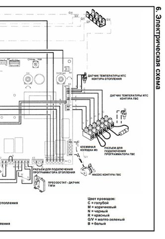

Ещё кое-что тут оставлю.
DimChik2903 писал(а): 26 май 2022, 12:28По электрике всё просто.
В инструкции к котлу ещё много всякого интересного напечатано. :)

Уточниться, на фотке не сильно видно. Петля на колодке А11 замкнута? Не видно куда хвост зелёный идёт.
Отправлено спустя 3 минуты 44 секунды:
Дип D.POMPA включен?

Bahus писал(а): 01 июн 2022, 06:44 Уточниться, на фотке не сильно видно. Петля на колодке А11 замкнута? Не видно куда хвост зелёный идёт.
Да. Без замыкания петли котёл бы полностью игнорировал бы бойлер. После замыкания стал выходить на режим нагрева ГВС:
Bahus писал(а): 01 июн 2022, 06:44 Дип D.POMPA включен?
Опана, по ходу, все дипы выключены. Их я не трогал ни разу, наверное, установщики 10 лет назад так сделали. Включить? За что он отвечает? Страшная инструкция аж жирным выделила, что должен быть включен всегда, а функционал не пояснила.

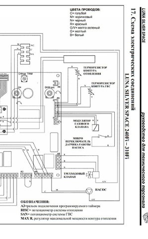

Смотрите инструкции на котлы Luna, Nuvola (без индексов). Там трёхходовые рулили. Но нужно учитывать нюансы. Всёх-таки не случайно схему другую на напольниках сделали. Материал теплообменников сильно разный, мощность тоже.
Я бы на вашем месте в эту сторону не смотрел, а сделал бы по вашей книжке.
Отправлено спустя 1 минуту 1 секунду:
А. Ещё Луна SilverSpace. Там тоже эта Сименс стоит.

Bahus писал(а): 02 июн 2022, 06:54 Луна SilverSpace. Там тоже эта Сименс стоит
Там да, но там, наоборот, написано, что D. POMPA всегда выключена. Зато по схеме видно, что 3х ходовой клапан подключается на А8. Будет время- потыкаю в А8 мультиметром.
Bahus писал(а): 02 июн 2022, 06:54 Я бы на вашем месте в эту сторону не смотрел, а сделал бы по вашей книжке.
Тут уже вступает исследовательское любопытство. Если мультиметр ничего интересного на А8 не покажет, мучатся не буду: включу обратно D. POMPA и подключу 3х ходовой к выходам для насосов.

Bahus писал(а): 02 июн 2022, 12:23Вот эта Nuvola
Любопытно: И в Luna Silver Space, и в Nuvola, что вы скинули, насос контура отопления и трёхходовой клапан подключаются на одни и те же контакты. Только вот в инструкции к Luna написано, что D.POMPA всегда выключено, а у Nuvola, что всегда включено, как и у Slim)
