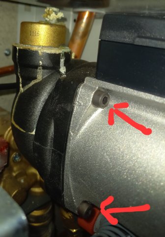

Про эти винты речь ?
Сообщения: 12755
Благодарил (а): 80 раз
Поблагодарили: 1648 раз
Воздухоотводчик Eco Four 24F
Нет, не эти. Дальше за улиткой. Один на фото видно. Один прямо снизу насоса должен быть. И одним закреплена трубка на теплообменник. Вроде так.
Отправлено спустя 17 секунд:
Эти винты только голову насоса держат
Отправлено спустя 1 минуту 21 секунду:
Ой. Вру. Тот, который видно - теплообменник держит. Не то.
Ну может их 2 будет, но вот примерно на той глубине.
Отправлено спустя 3 минуты 28 секунд:
Вот один снизу, второй справа трубку выходную держит. Здесь 2 получается. На втором фото видны отверстия под винты.

Bahus писал(а): 08 июл 2022, 14:18 Вот один снизу, второй справа трубку выходную держит. Здесь 2 получается. На втором фото видны отверстия под винты.
Спасибо за фото.
Думаю если даже двигатель насоса открутить, уже доступ к воздухоотводчику значительно улучшиться, чтобы насос с трубок не сдергивать.
А то бывает сдернешь, потом нормально не поставишь, прокладочка потечет или еще что...
Воздухоотводчик я так понимаю от руки откручивается-закручивается, никаких спецключей ?

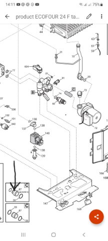

Bahus писал(а): 08 июл 2022, 15:00 Доступ улучшится, но между двигателем и улиткой тоже прокладка стоит, которую отдельно найти вообще проблема. В отличие от 2х задних колечек.
А кроме колечек задних на схеме "С" (на чертеже) есть еще некий соединительный элемент под номером 87, с резьбой на одной стороне. Вот как бы понять, куда прикручен этот элемент, в насос или в латунную запчасть. Нужно ли мне колечко под номером 808 или только 33 хватит?
Сообщения: 12755
Обычная втулка латунная. Ну хорошо. Не 2 прокладки, а 3. )))

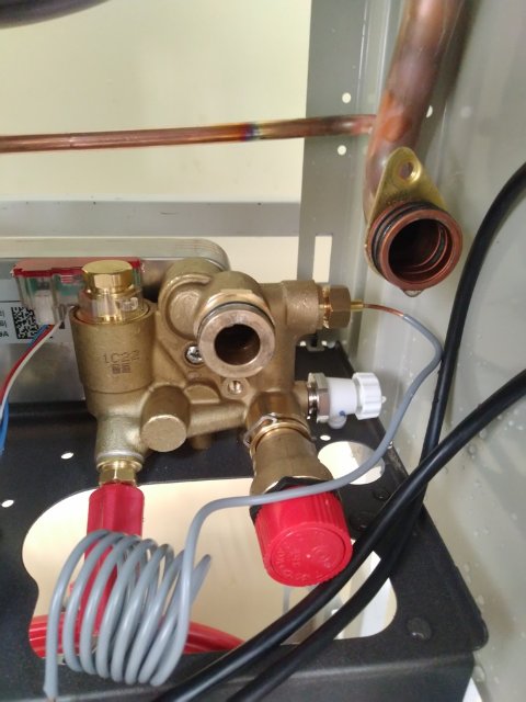

Да. Есть там втулка. Но если она и резьбовая - пофиг. Она в латунной части остается. Не стал разбирать дальше.
Вот фотки. Заняло 10 минут с перекурами.
Отправлено спустя 4 минуты 2 секунды:
Блин. Не хотят фотки нормально выставляться. Не обессудьте :)

Bahus писал(а): 11 июл 2022, 17:08 Да. Есть там втулка. Но если она и резьбовая - пофиг. Она в латунной части остается. Не стал разбирать дальше.
Ой спасибо Вам большое )
Очень полезные мне фотки.
Теперь все предельно ясно.

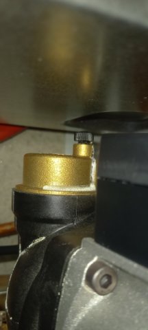

Добрый день. На выходных обнаружил такую картину. Колпачек воздухоотводчика закрыт по часовой стрелке до упора. Как такое может быть ? Получается что до конца он не перекрывает ?
Сообщения: 12755
Поплавок завис. Очистка может быть поможет. Если нет - замена.
