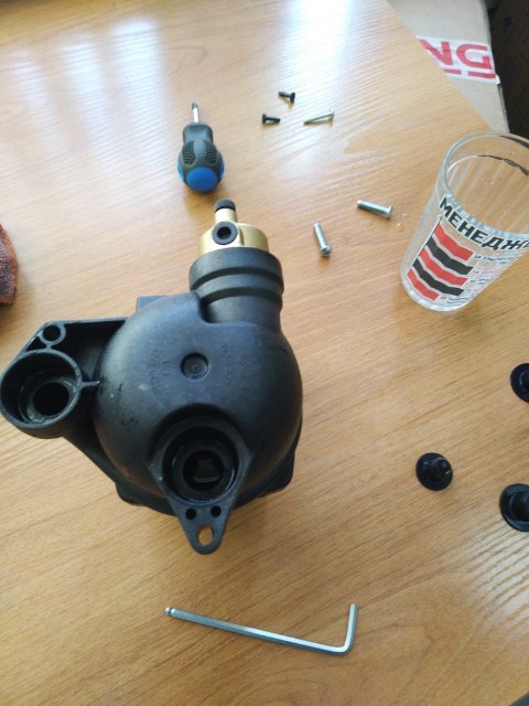

Блин. Мне ажно интересно стало. пойду разберу.
Отправлено спустя 23 минуты 19 секунд:
Да. Есть там втулка. Но если она и резьбовая - пофиг. Она в латунной части остается. Не стал разбирать дальше.
Вот фотки. Заняло 10 минут с перекурами. Отправлено спустя 4 минуты 2 секунды:
Блин. Не хотят фотки нормально выставляться. Не обессудьте

Ой спасибо Вам большое )Bahus писал(а): 11 июл 2022, 17:08 Да. Есть там втулка. Но если она и резьбовая - пофиг. Она в латунной части остается. Не стал разбирать дальше.
Очень полезные мне фотки.
Теперь все предельно ясно.

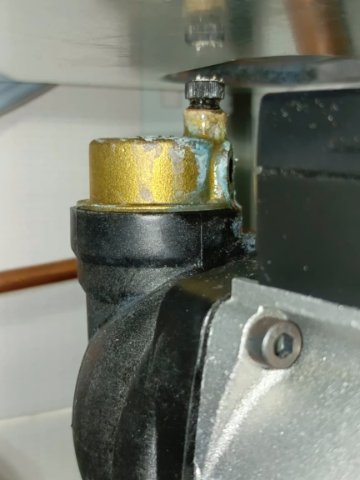

Добрый день.
Чуть больше года прошло с замены воздухоотводчика на насосе котла и он снова потек. Почему так, грязь в СО ?
Какие проблемы с котлом или насосом могут возникнуть если я его закрою ?

Нет, это воздух. Ищи откуда этот воздух "лезет" в СО, воздухоотводчик не рассчитан на круглосуточную работу.

Достаньте - поплавок отмойте. Ещё походит поди

Добрый день. На выходных обнаружил такую картину. Колпачек воздухоотводчика закрыт по часовой стрелке до упора. Как такое может быть ? Получается что до конца он не перекрывает ?

Поплавок завис. Очистка может быть поможет. Если нет - замена.
