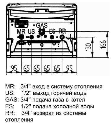

Всё плохо то что у меня краны стоят только на подачу холодной воды и выход горячей воды. Вот и как же здесь проверить утечку и падение давления до нуля?

Voleka писал(а): 18 сен 2024, 09:31Вот и как же здесь проверить утечку и падение давления до нуля?
Вмонтировать краны на подачу и обратку СО.

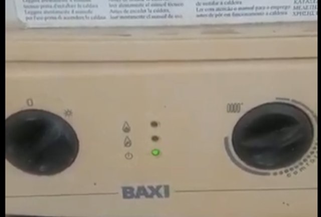

Приветствую Всех! Возникает вот такая ошибка время от времени и котёл не запускается. Что за ошибка?
https://drive.google.com/file/d/1To90KJ ... sp=sharing Спасибо!

Starik писал(а): 31 июл 2025, 14:35 Ответ на стр. 6 https://baxi.ru/upload/iblock/8bc/eco-k ... ktsiya.pdf
Большое спасибо, но не внимательно посмотрели прикреплённое мной видео ошибки, на странице 6 этой ошибки нет.Вот поэтому и спросил что за ошибка?

Voleka писал(а): 31 июл 2025, 19:51 на странице 6 этой ошибки нет.Вот поэтому и спросил что за ошибка?
Добрый вечер. Исходя из книги - это мигает индикатор напряжения сети. Что с напряжением на входе? Показания мультиметра. Показания стабилизатора не рассматриваем.

Voleka писал(а): 31 июл 2025, 19:51не внимательно посмотрели прикреплённое мной видео ошибки, на странице 6 этой ошибки нет.
С какой целью напраслину на меня возводишь?! Вот из твоего видео скрин!
