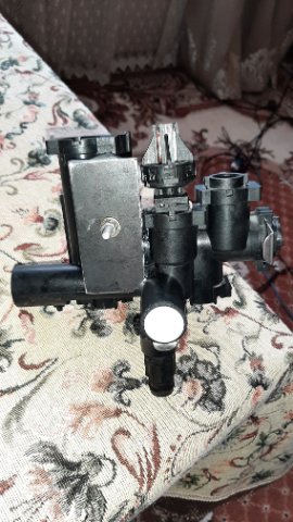

Подскажите как снять отсоединил трубу подачи теплообменника, вынул скобы крепления латунных труб, теперь не понимаю как ее вынуть - и принцип соединения правой левой группыFdouch писал(а): 12 апр 2022, 13:39 Здравствуйте!
Пришел газовщик на ТО котла и помог мне снять этот узел, действительно вообще ничего сложного нет, ничего откручивать не пришлось, все стыки на скобах. Пробую заклеить бакситкой со стекловолокном, не знаю получится или нет, но бакситка от этого пластмасса как то легко отклеивается, может еще не просохла, позже посмотрю. У меня вопрос, когда начну собирать котел, чем смазывать резинки на соединениях, когда разбирал, то все было в какой то белой смазке. Подскажите чем мазать?
Спасибо!
Отправлено спустя 1 час 16 минут 12 секунд:
Запчастей нет в наличии в СПб, попробую сколхозить и ценник совсем уж не гуманны был последний раз 18700 (гидрогруппа в сборе)

Снял. обезжирил нацарапал и залепил холодной сваркой, если не прокатит буду суперклей с содой пробовать

Одно чиню - другое ламаю, потекло из перехода левой гидрогруппы к правой, думаю что деформировал при обратной установке и возможно треснуло, так как соирается с большим усилием, и во всех роликах момент снятия устаовки соединительных скоб гидрогруппа - латунные отводы пропущен, подозреваю что есть какой то нюанс, так как я вколачивал рукояткой отвертки. Вообще уже жалею что купил этот котел, слишком много сюрпризов, возможно в других котлах не меньше.

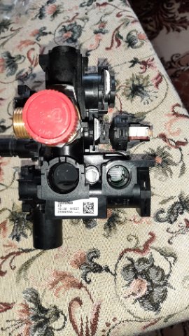

Алексей82, здравствуйте. Течь. В этом месте, как у Билла 007. Подозреваю прокладку 363.
Это простая прокладка на 3/4? Резина, силикон, паранит?

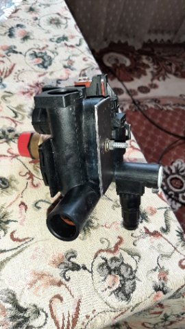

Здравствуйте, течет из того же места где и у Fdouch и Алексей82, при чем первый раз потекла через год после ввода в эксплуатацию, поменяли всю гидрогруппу по гарантии, и через полтора года опять течь, из того же места на новой гидрогруппе. На старой гидрогруппе я в упор не вижу трещины или что то подобного откуда могла течь вода, не могу понять это какой то производственный брак или может быть просто где то прокладки нужно поменять?

Я все починил наглушняк закрыв пластиной 2 мм через герметик, вопрос закрылся навсегда.hoody писал(а): 01 фев 2024, 22:24 Здравствуйте, течет из того же места где и у Fdouch и Алексей82, при чем первый раз потекла через год после ввода в эксплуатацию, поменяли всю гидрогруппу по гарантии, и через полтора года опять течь, из того же места на новой гидрогруппе. На старой гидрогруппе я в упор не вижу трещины или что то подобного откуда могла течь вода, не могу понять это какой то производственный брак или может быть просто где то прокладки нужно поменять?

Обычный, автомобильный, белый, только после сборки 2е суток не ставил, что бы герметик все же просох нормально.
