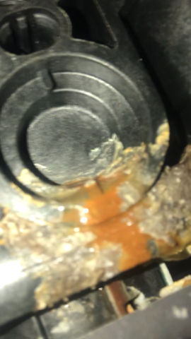

Добрый день.
Есть одноконтурный котел Eco4s.Установлен летом.
Во время зимнего сезона началась течь в местах стыков композитной гидрогруппы и металлических элементов(не знаю как правильно назвать).
Во время сезона не стал ничего предпринимать, не хотел отключать отопление, только периодически добавлял в систему воду.
Что делать, может какие уплотнители заменить?
Андрей.
