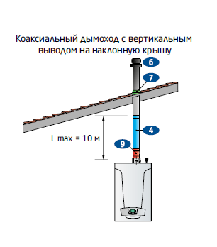

Монтируем вертикальный дымоход к BAXI Compact
Вопрос, можно ли не устанавливать удлинитель 4 ?
Можете поделится опытом, последовательностью, сначала котел вешается, или наоборот сначала труба продевается, затем котел, чтобы стыковались все трубы и заходили друг в друга на нужную глубину ?

4 если не нужен - можно не ставить.
Сначала котел, потом все коммуникации

Укорачивать эти удлинители можно ?

Можно. Достаточно ножовки по металлу и напильника, чтобы фаску потом снять на отрезе.

Мы делали сначала дымоход, потом ставили котёл, пришлось двумя углами 45 присоеденять, что встал см в см по стене как задумывались изначально. А так ничего там сложного нет, просто вешать его придётся втроём, двое держут и один направляет дымоход

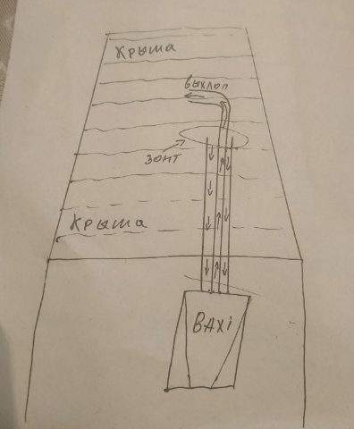

Подскажите пожалуйста, можно ли при вертикальном коаксиальном дымоходе через крышу, сделать отвод 90 градусов для дымоудаления, чтоб дул выхлоп в сторону. А то при сильных морозах замерзает тяга притока воздуха ( зонт короче весь обмерзает от пара) и котел встаёт в ошибку. На схеме я примитивно нарисовал.
