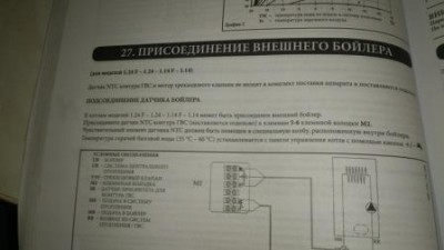

получается к такому котлу нельзя подключить бойлер коственного нагрева?
посмротрел в инсрукции написанно что можно для всех моделей. Странно.

вот в иструкции так написанно

Re: Подключение бойлера к ECO Four 24F.....
stikke писал(а):посмротрел в инсрукции написанно что можно для всех моделей. Странно.
Укажите источник. Страница, параграф и т.п.
Не поленился, открыл инструкцию. Параграф 27. Присоединение внешнего бойлера.
И первой же строчкой - (для моделей 1.24F - 1.24 - 1.14F - 1.14)
Сообщения: 13053
Благодарил (а): 84 раза
Поблагодарили: 1703 раза
Опередили. :)
Так где Вы там вычитали что можно подключить ко ВСЕМ?
Сообщения: 6756
Благодарил (а): 114 раз
Поблагодарили: 417 раз
там и на скрине тоже также :D ...смотрят в книгу...видят.. :?:

ога, еденичку не разгедел

а я то думал что они все идут с еденицой.

stikke писал(а):а я то думал что они все идут с еденицой.
Все одноконтурные и идут с единицей :)
