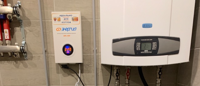

ЭНЕРГИЯ АРС-500
Удобный дисплей с параметрами
Вход 230-235 V, выход ровно 220 V
Еще показывает процент потребляемой мощности при работе котла
BAXI LUNA-3 COMFORT 1.310 Fi
