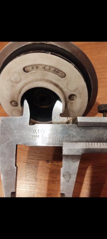

Здравствуйте, зашумел насос в котле, разборка показала большой люфт оси вала ротора, цена на новый насос в сборе печальна. Есть ли какие выходы, может голову другую подобрать или ротор. Нашел ротороты в интернете продают, все параметры подходят кробе диаметра отверстия рабочего колеса, на моем 30 мм, а у них 22мм, сильно ли это критично?
Отправлено спустя 2 минуты 21 секунду:
30мм
Ремонт насоса wilo bxsl 15/5-1c

Чем больше отличается геометрия колеса тем больше будет расходится и напорно-расходная характеристика с оригиналом, что получится на выходе покажет практика...
