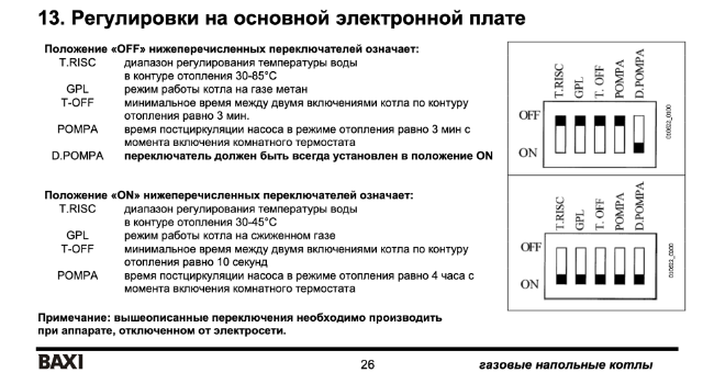

Starik писал(а): 12 янв 2023, 11:42 поставить минимальное время ожидания между включениями горелки = 3 мин
так и есть, для этого T-OFF = Off

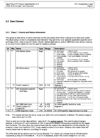

tsv63 писал(а): 12 янв 2023, 11:48 почитай этот протокол
Я не испугался. Относительно простой протокол. Референс ниже.
Что мешает мастеру передавать Control setpoint не выше 85 (градусов, в терминах спеки)?
На ZONTах (в тч на Baxi Connect и Connect+) видел настройку ограничения температуры подачи (предполагаю, того же setpoint)
То что слим со своими приколами и может нагреть выше я помню. Но это если контроллер его не остановит, а по идее должен. Но дальше предстоит узнать.

так и было включено на 3 минуты. И это соответствует задержке между тактами работы котла, минимум 3 минуты, или больше, если не успел остыть. А T-OFF = On - это будет 10 сек задержка, мне не надо )

Дмитрий Л писал(а): 12 янв 2023, 16:56так и было включено на 3 минуты.
Тогда чья была фотография?

Моя, сегодняшняя. На ней все Off кроме загадочного 1ого D.POM

Это я так "внимательно" посмотрел, точно, всё выкл. :shock:

Starik писал(а): 12 янв 2023, 19:22точно, всё выкл
Это ничего страшного :) Но наверно и я соврал, скорее всего по умолчанию 10 сек стояло, а на 3 минуты в самом начале переключали.
