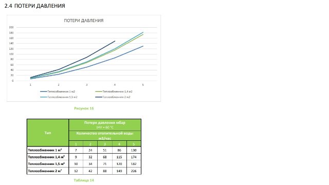

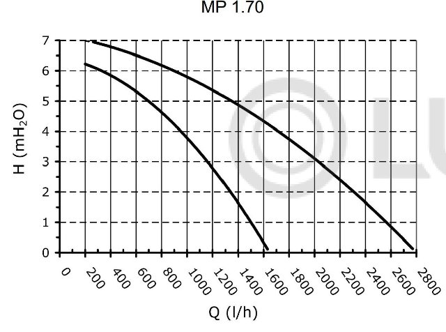

верхние графики от БКСplehan писал(а): 16 янв 2023, 22:29 - если вы узнаете потерю напора вашей системы, только после этого вы сможете воспользоваться этим графиком.
насколько я понял, два последовательно подключенных теплообменника дадут напор около 1м при объеме около 2 куб.м.
котловая характеристика тоже где-то близко
заявленная мощность достигается при протоке 720 л/час по паспорту

- если у вас такой подход, я ничем помочь не могу. Потеря напора может быть определена только путем выполнения гидравлического расчета.

так вроде данные есть и по котлу и по БКСplehan писал(а): 17 янв 2023, 20:49 если у вас такой подход, я ничем помочь не могу. Потеря напора может быть определена только путем выполнения гидравлического расчета.
есть еще между ними пару метров трубы полипропиленовой 32мм на подаче и столько же на обратке
самая простая схема только БКС и котел (гидроаккумулятор литров на 20, грязевик возможно, краны)
каких данных не хватает напишите
Спасибо!
