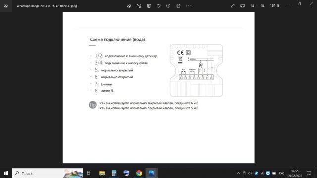

Еще интересный момент, на контактах управления термостатом на котле при проверке индикаторной отверткой показывает, что там фаза, а не ноль. Хотя если я правильно прочитал схему, там должен быть ноль. Поправьте, если я ошибаюсь

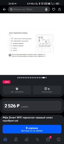

Скрин мелкий, капец. Если я правильно выбрал модель, то вместо перемычки подключаем на сухие контакты термостата (3 и 4). Питание самого термостата тянем из щитка и подключаем на 7 и 8. Остальные без надобности.
По поводу схемы котла в инструкции. Буквы там это цвет проводов. M - коричневый, С - голубой, N - чёрный. Как видно, на перемычку идет ветка от кабеля M, которым, как правило фазный маркируют. Естественно, вилка котла должна быть правильно сфазирована в розетке.

Вилка подключена правильно, проверял. Но до этого термостат был подключен к 5 и 6 контактам( Скрин большего размера прикрепил
