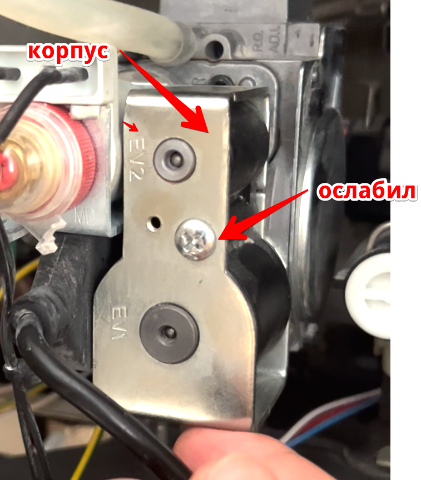

Ослабил болт указанный на рисунке, потому что вибрацию и гул создает корпус. Теперь если на корпус сильно надавить, то гул появляется обратно. Болт ослабил примерно на полоборота, надеюсь ничего криминального в этом нет. Пока работает тихо, наблюдаю дальше

cyrill писал(а): 28 фев 2023, 10:35Ослабил болт указанный на рисунке, потому что вибрацию и гул создает корпус.
:facepalm: Снизу котла, там где подвод газа, есть два болта крепящих клапан к корпусу котла, про них вел речь, а не про попытку разобрать клапан.

там два торкса и они очень плотно притянуты к корпусу.
опытным путем выяснил, что резонирует штекер (черный, слева) от обмотки. Взял кусочек полиуритана и сделал небольшой демфер между ними, затянул болты, пока тишина
