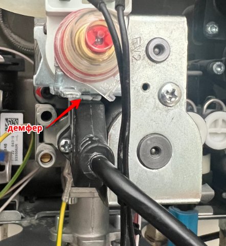

опытным путем выяснил, что резонирует штекер (черный, слева) от обмотки. Взял кусочек полиуритана и сделал небольшой демфер между ними, затянул болты, пока тишина

Bahus писал(а): 01 мар 2023, 15:40 Странно. Он плотно притянут должен быть и не должен болтаться. Ну если проставыш помог, то и ладно.
он плотно притянут, да. снял посмотрел контакты, они тоже все плотно сидят.
Получилось примерно так...
