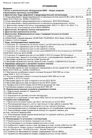

Вопрос 3
Где найти редакцию документа (см.фото), в котором дается материал по Baxi Slim 1.490 IN ?

Вопрос 3

Документация под кнопками в шапке форума - "Информация" и "Аптечка". Чтобы долго не искать, вот ссылки (оттуда) на инструкцию к котлу https://baxi.ru/upload/iblock/912/Slim_ ... ktsiya.pdf и семинарскую тетрадь files/tech/seminar_book_2021_3.pdfAlexVol писал(а): 11 мар 2023, 23:42Где найти редакцию документа (см.фото), в котором дается материал по Baxi Slim 1.490 IN ?
Датчики проверяют замером сопротивления и сравнением значений из таблицы в семинарке.
