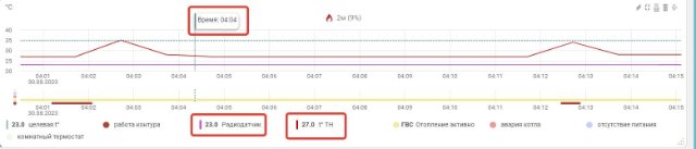

На приложенных графиках видно, что ночью котёл включает горелку методично 1 раз в 10 мин на 50 сек. При этом термостат (радиодатчик) показывает неменяющуюся температуру 23 град (т.е. запроса на включение котла быть не должно).
Подскажите, пожалуйста, что нужно исправить, чтобы котёл не включался без необходимости.

График ночной Увеличенный фрагмент ночного графика График дневной

Не знаю уже, в какой инструкции что копать. Прикладываю 2 скрина. Это один и тот же фрагмент графика отопления: режим - поддержка 23 градусов в течение нескольких часов. Обратите внимание на выделенные параметры в пределах одного цикла: температура теплоносителя не меняется, температура воздуха не меняется, но что-то заставило включиться контур отопления. Получается за 1 час 6 включений котла на ровном месте. Это при задержке включения 10 мин. При заводской настройке - в два раза больше

Откат прошивки не изменил ситуацию, см. график. Если предположить, что при управлении по цифровой шине гистерезис зонта меньше 0,1 градуса (и я на графике не вижу отклонения температуры, т.к. там шаг изменения температуры 0,1 градус), то все становится понятно: при малейшем отклонении (допустим, 0,05 градуса) выдается сигнал на включение отопления.
