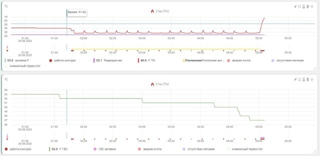

Дом 100 кв.м. газобетон 400 мм + 50 мм вата. Система отопления 80 литров.
Котел BAXI ECO-4s 1.24 F (одноконтурный) + бойлер 150 л. + термостат ZONT Connect.
На улице днём +18 град, ночью +7 град. Поддержка температуры в доме: днём +21, ночью +23.
Настройки котла: F08 - 1%, F09 - 50%, F11 - 10 мин. Остальное – по умолчанию с завода.

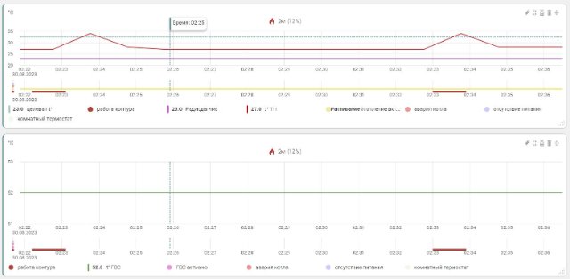

На приложенных графиках видно, что ночью котёл включает горелку методично 1 раз в 10 мин на 50 сек. При этом термостат (радиодатчик) показывает неменяющуюся температуру 23 град (т.е. запроса на включение котла быть не должно).
Подскажите, пожалуйста, что нужно исправить, чтобы котёл не включался без необходимости.
И каков гистерезис котла при управлении по цифровой шине. Если там гистерезис близок к нулю, тогда становятся понятным такое поведение котла.

График ночной Увеличенный фрагмент ночного графика График дневной

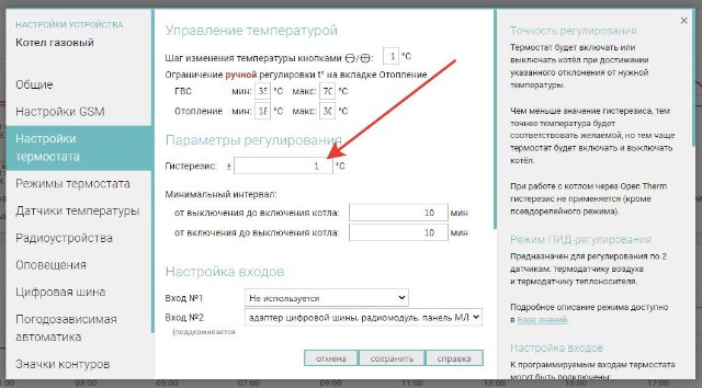

При управлении Зонтом есть псевдорелейный режим, там гистерезис задается Зонтом. А при управлении по цифровой шине чем задается гистерезис? Я управляю по цифровой шине. Зонт при этом (пишут) гистерезис не задает.
Я, возможно, не совсем понятно выразился. Имеется ввиду гистерезис не теплоносителя, а датчика температуры (или электронной платы). При каком падении температуры воздуха будет дан сигнал на включение котла, можно ли этот параметр изменить? Возможно этот вопрос - Зонту, но там пока ничего не могут сказать. Ранее у меня при отоплении электрокотлом отопление включалось при падении температуры воздуха на 0,2 градуса

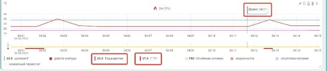

Не знаю уже, в какой инструкции что копать. Прикладываю 2 скрина. Это один и тот же фрагмент графика отопления: режим - поддержка 23 градусов в течение нескольких часов. Обратите внимание на выделенные параметры в пределах одного цикла: температура теплоносителя не меняется, температура воздуха не меняется, но что-то заставило включиться контур отопления. Получается за 1 час 6 включений котла на ровном месте. Это при задержке включения 10 мин. При заводской настройке - в два раза больше

Мне эти скрины не нужны, верю на слово.
Снова про комнатный термостат рассказывать...
Если кратко: херовничает зонт. Две причины: криво настройки зонта выставлены; зонт не исправен.

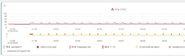

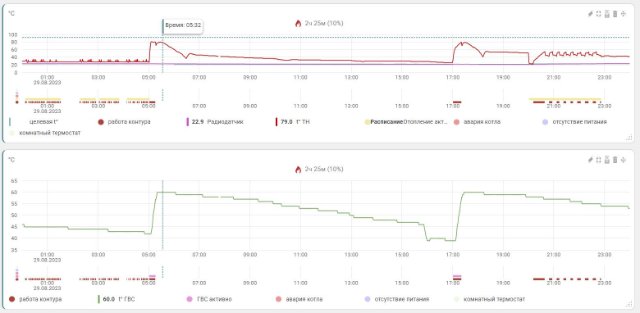

Откат прошивки не изменил ситуацию, см. график. Если предположить, что при управлении по цифровой шине гистерезис зонта меньше 0,1 градуса (и я на графике не вижу отклонения температуры, т.к. там шаг изменения температуры 0,1 градус), то все становится понятно: при малейшем отклонении (допустим, 0,05 градуса) выдается сигнал на включение отопления.

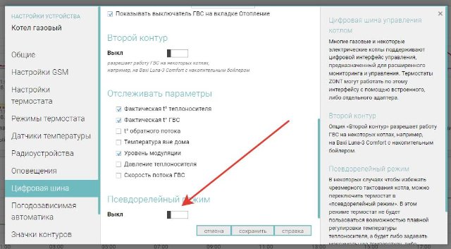

Кончилось тем, что я включил псевдорелейный режим и выставил гистерезис 0,5 град. При настройке котла на отоплении 0% (9.3 кВт) при падении на пол градуса котел врубается на отопление на настроенном максимуме - 9,3 кВт. А т.к. он меньше и не умеет, то пусть так и работает. Слегка досадно, что недешёвый ZONT работает как термостат с АлиЭкспресса за 300 р. Зато работает понятно и предсказуемо.
