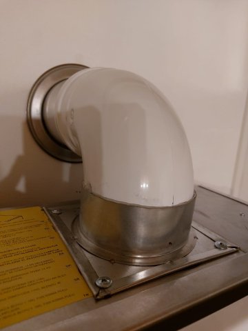

Друзья, добрый день. Приобрел новый котел Eco Nova 18F, все подключил, котел включается но после дегазации шумит турбиной и через минуту выдает ошибку Е05, ошибка пневмореле давления воздуха.

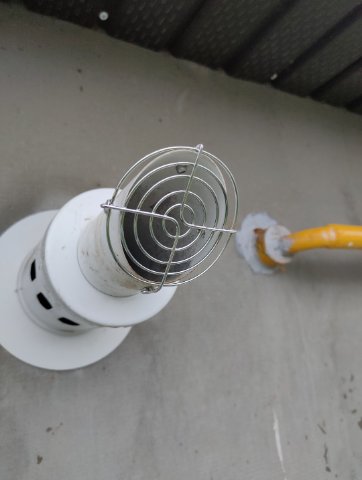

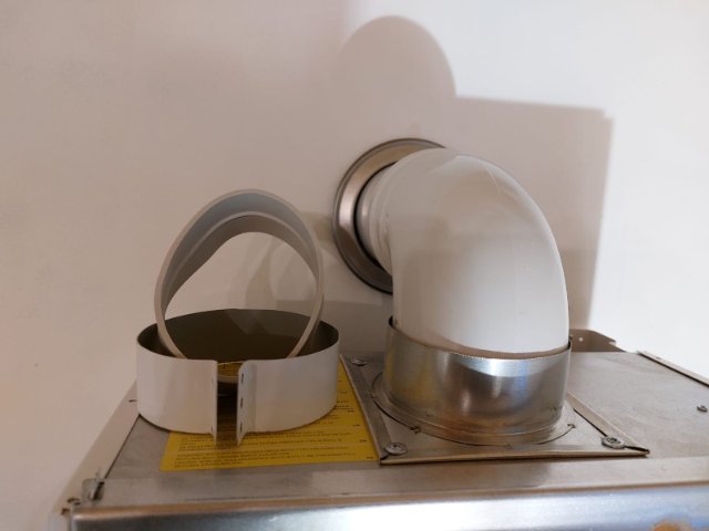

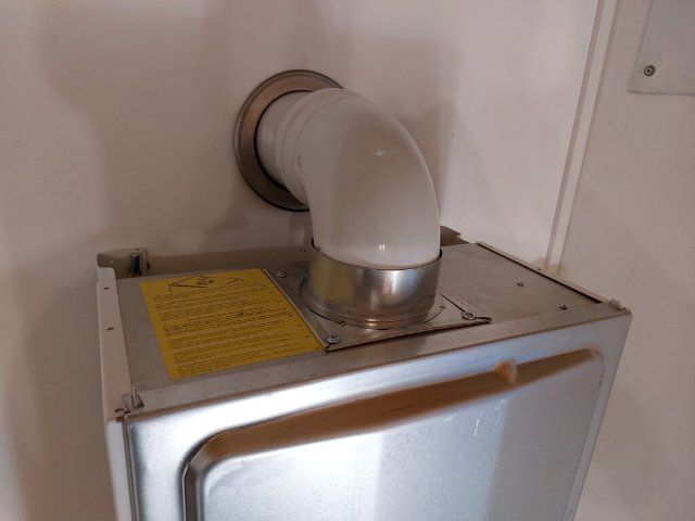

Дымоход коаксиальный штатный 0.7 метра. Установлена металлическая прокладка диафрагма как по инструкции.
Единственное что колено для трубы у меня было без фланца, просто коаксиальный изгиб 90 градусов, сидит плотно.

А фланец дает герметичность? Мне вентиляционщики сказали что он декоративный просто и поставили железку вместо него, на фото. Само колено оригинальное Baxi, со внутриними прокладками оделось туго на патрубок котла.

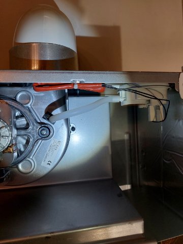

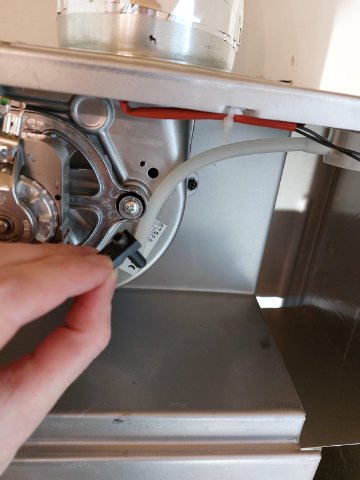

Прикоепляю фото вида изнутри, все ли у меня нормально на датчике давления воздуха? Там одна верхняя трубка свободная.
Еще осталась большая резиновая прокладка, сказали не нужна в моем случае, на фото.
Заранее спасибо.
Заранее спасибо.

Baxi Eco Nova 18F - ошибка Е05, давление воздуха
заинтриговал...
требуем продолжения разборки с фотоотчетом...может вентилятор снять глянуть...

Фланец из оцинковки поставлен на герметик для труб, по наружному контуру премыкания к белой трубе промазан фирменным пластилином из комплекта, герметичность обеспечена, но ничего не изменилось, после сброса ошибки турбина работает секунд 30 и ошибка возобновляется. Котел уже даже не пробует разогреваться.

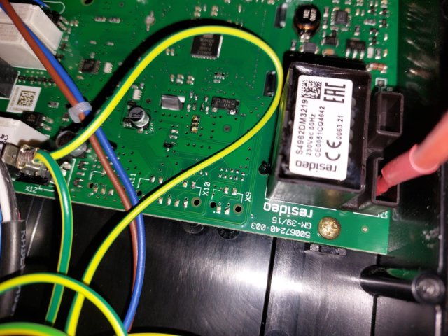

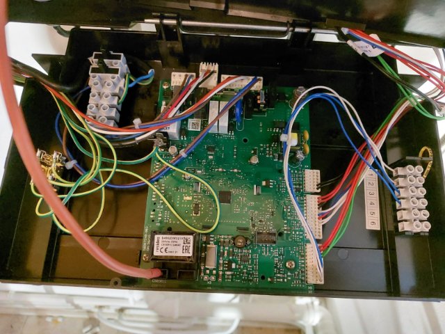

Контакты все проверил, фишки сидят плотно. Ревизию платы прилагаю на всякий случай.
Вентиляционщики сделали все трубы и уехали, звать некого.
Друзья, помогите нужно запускать отопление, семья мерзнет. Может бракованный датчик давления воздуха в новом котле? Вместо него можно просто перемычку сделать?

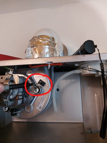

Без крышки котел не запускается все равно, на турбине 230в, крутится огого, датчик давления прозванивал мультиметром - замыкается если втягивать из трубочки воздух ртом.Starik писал(а): 29 май 2022, 07:24 Без передней крышки котел работает?
Если нет, то разбирать и смотреть что там с выхлопом в коаксиале.
А вот штуцер на турбине мне ни продуть ни втягивать ртом не получилось, как будто он заглушен или оочень высокое давление нужно. Там есть какой-то клапан с той стороны или можно просто проковырять штуцер чтобы воздух свободно шел?Дмитрий079 писал(а): 28 май 2022, 22:21 Добрый вечер. Выбег вентилятора присутствует, если его от руки крутануть? (котел отключить, на всякий случай, из розетки). Снять силиконовый патрубок с вентилятора, подуть в него, пневмореле щелкает? Напряжение питания вентилятора сколько (при наличии мультиметра). На всякий случай силиконовую трубочку потом снимите с пневмореле и дуньте в сторону вентилятора, может фирменный герметик попал....
В самом дымоходе тяга отличная, он же у меня 70см всего сквозь стену, я в него и с фонариком смотрел и пакет подставлял по внутреннюю трубу когда турбина дует - огромный поток воздуха. И в сам котел свежий прохладный воздух поступает по внешней трубе это даже рукой чувствуется когда снимаешь внутреннюю крышку, думаю вентиляционщики не причем.

Скорее всего был сухой пуск. Выкрутите винт держащий пластиковый штуцер в вентиляторе, достаньте. он скорее всего оплавлен. только под замену. Если не достается, скрутите вентилятор (2 винта).

Штуцер действительно с внутренней стороны был как будто сплющен (видимо оплавлен), при доставании часть внутренней стороны отвалилась, сейчас он сквозной но ошибка не пропала - там с внутренней стороны к нему что-то подключается или он просто всасывает воздух из турбины? Есть какой то код детали и нужно ли в моем случае его менять? Сейчас через него воздух проходит как обычно, но похоже что не создается нужного давления чтобы щелкнул датчик. Наружная часть штуцера к которой присоединяется датчик давления не пострадала.Дмитрий079 писал(а): 29 май 2022, 11:50 Скорее всего был сухой пуск. Выкрутите винт держащий пластиковый штуцер в вентиляторе, достаньте. он скорее всего оплавлен. только под замену. Если не достается, скрутите вентилятор (2 винта).
По поводу сухого пуска т.е. без тосола и воды?
Котел при первом пуске погрелся минуту и выдал ошибку что система завоздушена Е03, я походил по радиаторам посливал из кранов маевского вроде все ок, из насоса внутри котла тоже откручивал центральную гайку, вытекло несколько капель тосола и оттуда и эта ошибка с завоздушиванием больше не появлялась, только е05.

Добрый вечер. арт 6603220001
и из вентилятора надо достать остаток трубки.

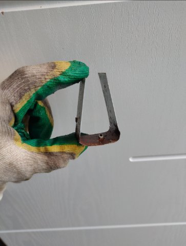

Из турбины маленький кусочек достал, просто внутренний штуцер стал короче, внутри торчит только на 3мм теперь, но ничего не изменилось ошибка та же - считаете проблема в отсутствии пары миллиметров штуцера?

Там не пара миллиметров отпала. Трубка Пито должна быть должной длины, иначе пневмореле не будет срабатывать.

Похоже разобрался с проблемой. Приехал к котлу в очередной раз после ошибки и вижу что вентилятор вращается, но прессостат не щелкает и слышно в дымоходе как будто пакет колышется. Котел попытался раз 5-6 запустится и прекратил. Заглянул снаружи в выпускную трубу коаксиального дымохода и увидел по низу трубы птичий помёт. Похоже когда я уезжаю и убавляю температуру, котел начинает реже запускаться и когда температура в дымоходе падает для комфортной для птиц, они лезут в него и греются + при длительном простое там тепло из дома. Это объясняет и почему в августе/сентябре при редких запусках такой проблемы нет, птицам пока тепло на улице и дымоход неинтересен и почему когда мы все в деревне тоже, видимо пугаются шума+часто пользуемся ГВС. Перегородки на выпускной трубе есть, но размер со спичечный коробок, я думаю воробей протиснуться может. Пока прикрутил доп.перегородку из проволоки, позже поставлю сетку с крупной ячейкой на хомут.
P.S.1 По поводу ошибок Е01 и Е13, это Zont обманывает, на котле и в истории только ошибка Е05.
P.S.2 По поводу сброса ошибок вкл/выкл цифровой шины. Лично наблюдал около котла, но при определенном сценарии. На дисплее ошибки Е05, и F13 + значок сервис (гаечные ключи). Выключаем цифровую шину в Zont, выключаем электросеть на котел. Далее включаем цифровую шину в Zont, подаем питание на котел, ошибка Е05 и F13 (обе ошибки) исчезают и котел снова пытается запуститься. То есть без нажатия кнопки Reset, в теории можно вай фай реле отключать удаленно котел. Не знаю со всеми ли ошибками работает, но в описанном мною сценарии сработало два раза.
Всем спасибо за советы.
Добавляю фото, была просто металлическая вставка на заклепке, проржавела, убрал, поставил решетку от компьютерного кулера 92мм*92 мм, загнул ножки, заклепал на 4 заклепки.

У меня тоже начал дурить котел по ошибке Е05. При разборе выясни: при стандартном коаксиальном дымоходе 1м мне не установили дроссельную шайбу на вентилятор котла. Вопрос может это повлиять на работу прессостата и вызывать ошибку Е05?
Второе решил поделиться ссылкой на видео по доработке прессостата и описанием почему возможно он отказывается работать. Хотел бы услышать мнение всех заинтересованных. toJpGrTr5tE
Решил в этой теме опять поднять вопрос ошибки Е05.
