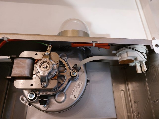

Прикоепляю фото вида изнутри, все ли у меня нормально на датчике давления воздуха? Там одна верхняя трубка свободная.

Baxi Eco Nova 18F - ошибка Е05, давление воздуха
заинтриговал...
требуем продолжения разборки с фотоотчетом...может вентилятор снять глянуть...

Скорее всего был сухой пуск. Выкрутите винт держащий пластиковый штуцер в вентиляторе, достаньте. он скорее всего оплавлен. только под замену. Если не достается, скрутите вентилятор (2 винта).

Штуцер действительно с внутренней стороны был как будто сплющен (видимо оплавлен), при доставании часть внутренней стороны отвалилась, сейчас он сквозной но ошибка не пропала - там с внутренней стороны к нему что-то подключается или он просто всасывает воздух из турбины? Есть какой то код детали и нужно ли в моем случае его менять? Сейчас через него воздух проходит как обычно, но похоже что не создается нужного давления чтобы щелкнул датчик. Наружная часть штуцера к которой присоединяется датчик давления не пострадала.Дмитрий079 писал(а): 29 май 2022, 11:50 Скорее всего был сухой пуск. Выкрутите винт держащий пластиковый штуцер в вентиляторе, достаньте. он скорее всего оплавлен. только под замену. Если не достается, скрутите вентилятор (2 винта).

Добрый вечер. арт 6603220001
и из вентилятора надо достать остаток трубки.

Из турбины маленький кусочек достал, просто внутренний штуцер стал короче, внутри торчит только на 3мм теперь, но ничего не изменилось ошибка та же - считаете проблема в отсутствии пары миллиметров штуцера?

Там не пара миллиметров отпала. Трубка Пито должна быть должной длины, иначе пневмореле не будет срабатывать.

Похоже разобрался с проблемой. Приехал к котлу в очередной раз после ошибки и вижу что вентилятор вращается, но прессостат не щелкает и слышно в дымоходе как будто пакет колышется. Котел попытался раз 5-6 запустится и прекратил. Заглянул снаружи в выпускную трубу коаксиального дымохода и увидел по низу трубы птичий помёт. Похоже когда я уезжаю и убавляю температуру, котел начинает реже запускаться и когда температура в дымоходе падает для комфортной для птиц, они лезут в него и греются + при длительном простое там тепло из дома. Это объясняет и почему в августе/сентябре при редких запусках такой проблемы нет, птицам пока тепло на улице и дымоход неинтересен и почему когда мы все в деревне тоже, видимо пугаются шума+часто пользуемся ГВС. Перегородки на выпускной трубе есть, но размер со спичечный коробок, я думаю воробей протиснуться может. Пока прикрутил доп.перегородку из проволоки, позже поставлю сетку с крупной ячейкой на хомут.
P.S.1 По поводу ошибок Е01 и Е13, это Zont обманывает, на котле и в истории только ошибка Е05.
P.S.2 По поводу сброса ошибок вкл/выкл цифровой шины. Лично наблюдал около котла, но при определенном сценарии. На дисплее ошибки Е05, и F13 + значок сервис (гаечные ключи). Выключаем цифровую шину в Zont, выключаем электросеть на котел. Далее включаем цифровую шину в Zont, подаем питание на котел, ошибка Е05 и F13 (обе ошибки) исчезают и котел снова пытается запуститься. То есть без нажатия кнопки Reset, в теории можно вай фай реле отключать удаленно котел. Не знаю со всеми ли ошибками работает, но в описанном мною сценарии сработало два раза.
Всем спасибо за советы.
Добавляю фото, была просто металлическая вставка на заклепке, проржавела, убрал, поставил решетку от компьютерного кулера 92мм*92 мм, загнул ножки, заклепал на 4 заклепки.

У меня тоже начал дурить котел по ошибке Е05. При разборе выясни: при стандартном коаксиальном дымоходе 1м мне не установили дроссельную шайбу на вентилятор котла. Вопрос может это повлиять на работу прессостата и вызывать ошибку Е05?
Второе решил поделиться ссылкой на видео по доработке прессостата и описанием почему возможно он отказывается работать. Хотел бы услышать мнение всех заинтересованных. toJpGrTr5tE
Решил в этой теме опять поднять вопрос ошибки Е05.
