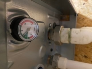

Starik,
Счётчиков у нас нет.
А подводка вот такая

natasha67 писал(а): 31 окт 2023, 09:27 А подводка вот такая
У меня в доме к газовой плите идет именно такая желтая прорезиненная подводка, а к котлу металлическая гофрированная. Подключали 2 разных мастера в разное время из одной и той же обслуживающей конторы. Один говорил что металлическая гофра мусор, другой в точности наоборот. Это к вопросу о выборе мастера. Каждый мастер может иметь своё, в корне отличное от других, мнение. И не факт что оно будет правильным.

Shurkec писал(а): 31 окт 2023, 10:32Это к вопросу о выборе мастера.
Нет, это к вопросу знания законодательства, резина запрещена (уже несколько лет как).
natasha67 писал(а): 31 окт 2023, 09:27Счётчиков у нас нет.
А сразу сообщить, что бочка с газом в сарайке стоит не судьба была?
Была ещё пара вопросов, фото не ответило ни на один. И как же тебе помогать в такой сложной, тобою созданной обстановке? :lol:
Давление газа какое на редукторе? Кто-нибудь его вообще мерял? Котел они поменяли... :facepalm:

Газ находится в газгольдере. Он закопан на участке. Из него в дом приходит что то (не знаю что)
Через металлическую трубу. Ее видно в доме.потом идёт желтый шланг на котел и чёрный на плиту. Все подсоединения проверены на утечку. Желтый шланг ( не знаю из чего) покупали 2 недели назад в Леруа
Не относитесь предвзято) Я пользователь.

natasha67 писал(а): 31 окт 2023, 18:21Газ находится в газгольдере.
Это должно было звучать в первом посте.
Вопрос на который так и нет ответа (или считаешь, что это спортивный интерес?): какое давление газа после редуктора (перед котлом)?

Про редуктор не могу ответить. Потому что не знаю где редуктор в котле(
Отправлено спустя 9 минут 39 секунд:
Starik,
Похоже, это оно

Значит нужен специалист, который должен выполнить замеры давления газа в магистрали, динамическое давление газа перед газовым клапаном котла и проверить настройки минимального и максимального давления в горелке котла. Если давление в магистрали (перед котлом) высокое, то газ может начать травить через клапан котла в горелку и далее.
