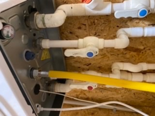

У меня в доме к газовой плите идет именно такая желтая прорезиненная подводка, а к котлу металлическая гофрированная. Подключали 2 разных мастера в разное время из одной и той же обслуживающей конторы. Один говорил что металлическая гофра мусор, другой в точности наоборот. Это к вопросу о выборе мастера. Каждый мастер может иметь своё, в корне отличное от других, мнение. И не факт что оно будет правильным.

Нет, это к вопросу знания законодательства, резина запрещена (уже несколько лет как).
А сразу сообщить, что бочка с газом в сарайке стоит не судьба была?
Была ещё пара вопросов, фото не ответило ни на один. И как же тебе помогать в такой сложной, тобою созданной обстановке?
Давление газа какое на редукторе? Кто-нибудь его вообще мерял? Котел они поменяли...

Это не резина. ПВХ. Их вполне себе можно.Starik писал(а): 31 окт 2023, 11:57 Нет, это к вопросу знания законодательства, резина запрещена (уже несколько лет как)

Bahus, да на фотке ... поймешь что, и чем, и откуда, и как.
Но газом же воняет, причину примерно понял, но пользователь на конструктивный диалог, похоже, идти не желает. Сплошные тайны и недомолвки (впрочем, как обычно).

Газ находится в газгольдере. Он закопан на участке. Из него в дом приходит что то (не знаю что)
Через металлическую трубу. Ее видно в доме.потом идёт желтый шланг на котел и чёрный на плиту. Все подсоединения проверены на утечку. Желтый шланг ( не знаю из чего) покупали 2 недели назад в Леруа
Не относитесь предвзято) Я пользователь.
Попробую ещё раз.
