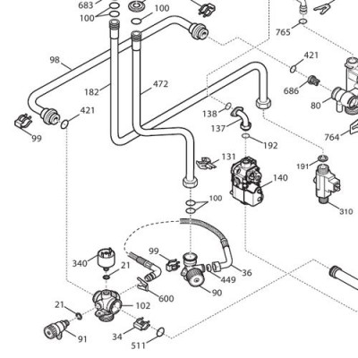

Казалось бы по этой модели все уже перемусолено вдоль и поперек, но сегодня я вот задумался над одним наблюдением. Все мы знаем что подпитка в СО у Майна находится на выходе ГВС, а задумался вот над чем - почему при открывании подпитки датчик протока не распознает движение протока воды, ведь она (вода) проходит весь круг от датчика протока, теплообменника и подпитки (выход ГВС), почему не включется гвс когда мы подпитываем СО? а? )) я думал может потому что проток маленький через такое отверстие, как думаете?

Olegbez писал(а):Казалось бы по этой модели все уже перемусолено вдоль и поперек, но сегодня я вот задумался над одним наблюдением. Все мы знаем что подпитка в СО у Майна находится на выходе ГВС, а задумался вот над чем - почему при открывании подпитки датчик протока не распознает движение протока воды, ведь она (вода) проходит весь круг от датчика протока, теплообменника и подпитки (выход ГВС), почему не включется гвс когда мы подпитываем СО? а? )) я думал может потому что проток маленький через такое отверстие, как думаете?
ЭЭЭЭ... здрасьте, приехали. Датчик то не задействован.......

Re: Интересное наблюдение (MainFour24)
Bahus, я чесслово не помню, как по факту :) ..буду у майна - гляну, но судя по деталировке датчик задействован..скрин прилагаю -

Сообщение Olegbez »
Датчик задействован, подпитка идет с выхода ГВС. Видимо проток минимален.
Olegbez писал(а):Датчик задействован, подпитка идет с выхода ГВС. Видимо проток минимален.
Мама дорогая. Миль пардон. Попутался маленько. Эт у старых Мэйнов отвод с датчика сразу шел.
Просто запитываемся обычно с выключенными котлами, потому и обшибся...
