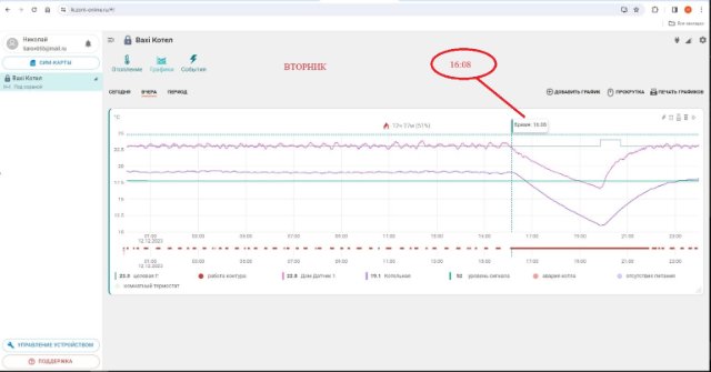

Baxi Eco Nova 14F + ZONT H-1 + коаксиальный дымоход 70-80 см (установлена диафрагма из комплекта котла) горизонтальный через стену, установлен сентябрь 2021 года и сразу введен в эксплуатацию. Период бесперебойной работы с осени 2021 до осени 2023. За исключением одной ошибки Е05, из за того, что в Январе 2023 года обмерз дымоход, проблема была решена снятием инея и установкой насадки "антилед" примерно 35-40 см, без наконечника со скосом и открытый забор. Дальше по мере наступления холодов осень-зима 2023 год, котел начал периодически выдавать Е05. Причем каждая остановка котла с выдачей Е05 происходит примерно в одно и тоже время (приложу графики там видно), причем есть даже одни и те же дни, только разные даты. Цифровой шины нет, на графике поставил метку времени когда уже явно пошла на спад температура.
Что было сделано:
1. Полная ревизия дымохода, с заменой всех резиновых манжет-колец на соединениях. Т.к. дымоход с удлинением стал больше 100 см, была демонтирована диафрагма. Не помогло.
2. Замена датчика давления, он же прессостат HUBA. Как оказалось родной рабочий. Не помогло.
3. Проверка трубки вентури, не сломанная, не забитая, где отверстие под винт крепления небольшая трещина, но сама трубка целая. В посадочных местах не болтается. Силиконовая трубка от вентури до прессостата целая.
4. Снятие и чистка турбины, пыли почти нет, посторонних предметов так же нет. Выбег от руки очень хороший, подшипники даже не шуршат.
5. Замена релейного стабилизатора на инверторный, замер напряжения в момент пуска на вентиляторе, 227-230 В, в работе те же показания. Замена была произведена по причине скачков напряжения, после смены стабилизатора на инвертор ошибка повторилась. Не помогло.
6. Прозвонка проводов от прессостата до платы, все звонится, провода все целые.
На данный момент ради эксперимента убрал все насадки "антилед" привел так сказать в состояние как было изначально. Вернул диафрагму на место. Уже в голове не укладывается что может быть, вроде все пункты проверил по этой ошибке. Не дает покоя тот момент, что все Е05 появляются в период с 16:00 - 17:00, на графике тоже будет видно, подписал дни. Не поленился напишу даты и время:
28.11 - 16:10 Вторник
29.11 - 16:33 Среда
12.12 - 16:08 Вторник
13.12 - 16:10 Среда
21.12 - 16:22 Четверг
24.12 - 16:50 Воскресенье
Больше трех файлов не пропускает только.
Жду от вас рекомендаций, что можно еще проверить.

Baxi Eco Nova 14F просьба помочь, ошибка Е05, куда рыть уже не знаю.
Потому что не там закономерность ищешь, имхо.
Надо искать: "после чего эта ошибка возникает?"
К примеру: после того, как термостат зонта остановил котел на 5 часов, всё вокруг остыло..., в трубу пыли намело..., направление ветра поменялось и т.д., и т.п., повторюсь - по тяге ошибка.
Плата может быть виновата только в том, что реле включения вентилятора глючит. А вентилятор может быть виноват в том, что когда задубевший - еле вращается (не провернешь), но тут: две капли силикона к подшипникам (скольжения) - снимут проблему на всю зиму (уже неоднократно описывал эту процедуру).

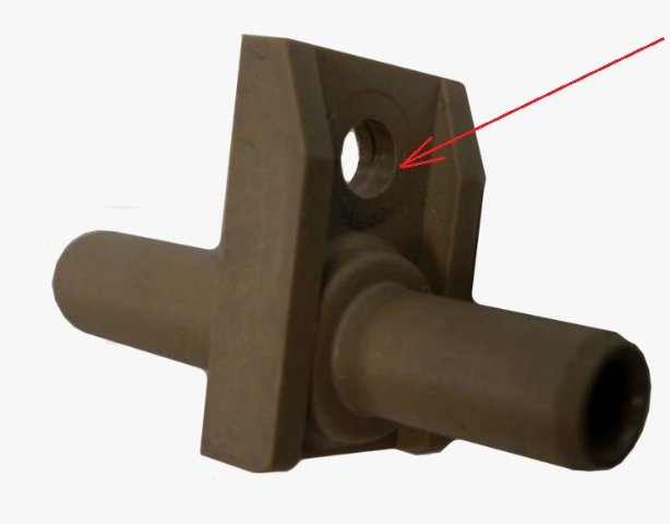

да я заказал уже и конденсатосборник и трубку пито, 3 января заберу. Трещина на фото стрелочкой отметил и то оттого, что похоже сильно тянули (трещина 2-3 мм), сама трубка целая, ртом если засосать воздух держит не пропускает)))))
никакой деформации нет, вижу какие на фото, сравниваю.Starik писал(а): 28 дек 2023, 14:09 это устройство сильно нагревается выхлопом, что приводит к его деформации

В 20-х числах октября также появилась ошибка E05 на котле Baxi Eco Nova 24F. Заменял трубку Вентури, прессостат, ставил сборщик конденсата и даже менял ИБП. Без толку - ошибка возвращалась строго в период 16:30 - 17:30. Через день-два, реже три.
Виновник ошибки найден. Это птица - или синица-московка или воробей (остальные крупнее). На трубу смотрит камера - и я момент залёта в трубу отсмотрел. Там внутри стояла защита в виде двух стальных скоб - но стояла не правильно - оставалось место ровно на одну птичку. Переставил, пока всё нормально. Зато появилась кучка запчастей, которые могут пригодиться в дальнейшем

Строго говоря это не защита, а кронштейн-центровщик для внутренней трубы. Если я правильно понял о чём вы. Но так-то да, проникновению тоже препятствует в каком-то смысле.

Вот этоBahus писал(а): 10 ноя 2025, 09:53 Строго говоря это не защита, а кронштейн-центровщик для внутренней трубы. Если я правильно понял о чём вы. Но так-то да, проникновению тоже препятствует в каком-то смысле.

А, вононочо. Ну да, эта от птичек должна быть.
