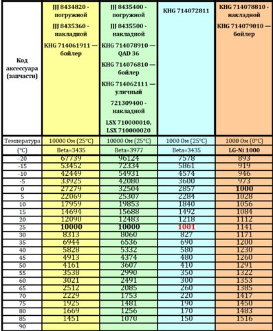

spag писал(а): 08 янв 2024, 14:03он звониться должен ?
Обязан. Таблица "звонков"
спасибо мой не звонится ((
