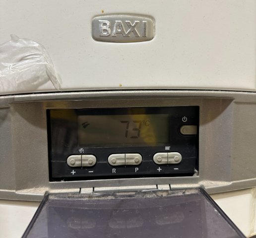

Привет, форумчане и знатоки!
Прошу помощи.
Переехал 2 месяца в частный дом, стоит котел Baxi Luna3 280Fi.
Ранее никогда с газовыми котлами не сталкивался в жизни, поэтому полный дилетант.
Котел с сентября месяца работает на ГВС и отопление.
И вот как месяц начал делать мне мозг.
Постоянно с неизвестной периодичностью вылетает ошибка Е25 и котел перестает работать.
Сначала была периодичность 1 раз в пару дней. Лечил отключением из сети и включением. Кнопки сброса нет.
Вызвал специалиста - сказал низкое давление выводы было в системе/насосе, увеличил - все ок. По остальному проблем не нашел (или плохо искал?).
Далее 1/2 дня поработал и опять в ошибку. Давление воды в зеленой зоне на уровне 1.5 бара.
И периодичность ошибки стала все чаще. Дошло до того, что вылетала каждые 2/4 часа.
Вызываю специалиста, меняет мне насос за 20000.
Я надеялся, что все хорошо теперь будет, но ошибка вернулась ровно спустя сутки! И спустя 4 часа повторилась.
Я в отчаянии, отдал уже под 30000.
Куда капать/смотреть? Специалист тоже "думает".
Фото старого насоса прикладываю (вдруг понадобится).
Буду очень благодарен вашим советам. Спасибо заранее. И заранее извиняюсь, если буду уточнять глупые/простые вопросы по терминам (гугл знаю, воспользуюсь! :)

Andreskhv писал(а): 03 фев 2024, 22:35 спокойном режиме на экране красуется 73 градуса.
Что вы называете "спокойным режимом", что при этом видите на дисплее?
"73 С⁰" - это очень интересная информация, к чему только её приделать... :?
Andreskhv
Сообщения: 14
Зарегистрирован: 15 дек 2023, 16:36
Откуда: Москва
Baxi Luna3 280Fi переодическая ошибка E25
Сообщение Andreskhv »
BAXI-Ural писал(а): 04 фев 2024, 07:07 Что вы называете "спокойным режимом", что при этом видите на дисплее?
Здравствуйте! Спокойным режимом - момент, когда котел без интенсивного нагрева, вода горячая не включена нигде.
BAXI-Ural писал(а): 04 фев 2024, 07:07 "73 С⁰" - это очень интересная информация, к чему только её приделать...
Даже фото удалось сделать, прикладываю.
Зачем ему на горячей воде 73 градуса, если у меня установлено 60.
После нескольких глюков в ночи - полет нормальный, вода горячая льется, прогревал до 45 градусов при включенном отоплении.
