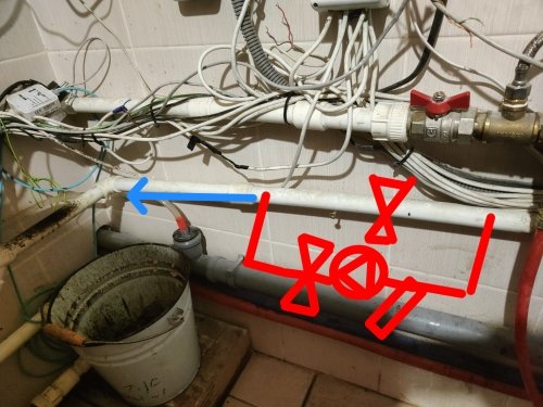

Перенесу насос, который для пеллетника, поближе на обратку, если что, попробую им продавить.
Но сначала промою теплообменник жижей специальной. Закачаю насосом через подпитку, потом перекрою краны на подаче и обратке, которые зелёным нарисовал, и открою байпас (ранее это был термостат для защиты пеллетника от конденсата, сейчас корпус пустой, регулировал подмес краном). Потом запущу котел градусов на 50 и погоняю.

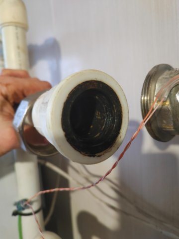

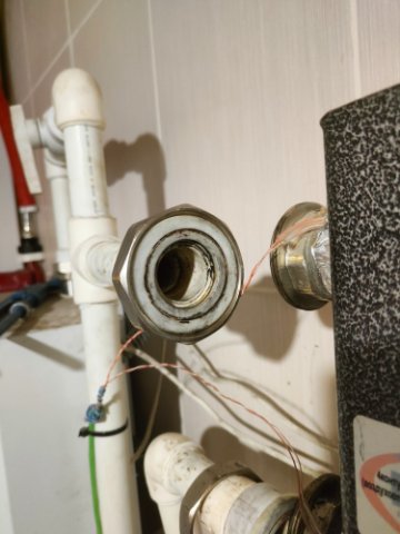

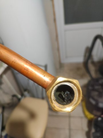

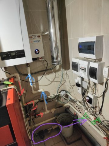

В общем, сделал, как хотел. Промыл все жижей, гонял по кругу котел -- гидрострелка на температуре 45 градусов 2.5 часа. В итоге трубы отмылись, нагар слил в виде растворенного черного порошка, а с котла черноты немного. Слил кислоту, промыл, залил воду, запустил. Минут 10 грел как положено, но сильно шумел, потом опять тактовать. Открутил фильтр после подачи котла - полный черных хлопьев. Я так понимаю, они теперь облетают при нагреве, от этого и шум.
На фото труба подачи у гидрострелки до и после чистки, и то, что с фильтра.
Запустил опять, наблюдаю...

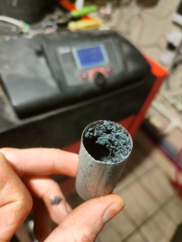

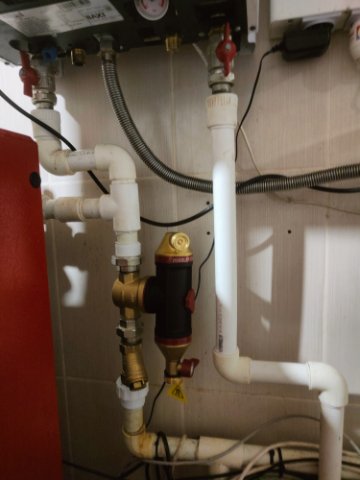

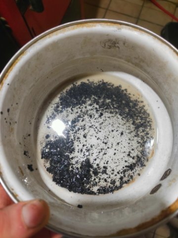

Надоело мне чистить косой фильтр несколько раз в день, поставил я, по совету Старика, сепаратор шлама. К этому времени теплообменник явно пооблетел от налета, теперь котел дышит свободно, греет хорошо. Через пару дней гляну, что сольётся.
На фото то, что обычно в косом фильтре и сепаратор.

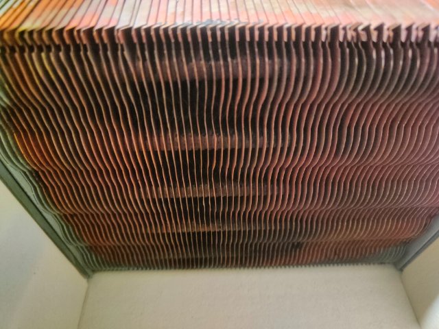

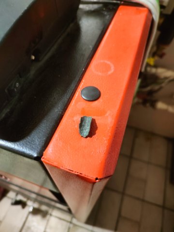

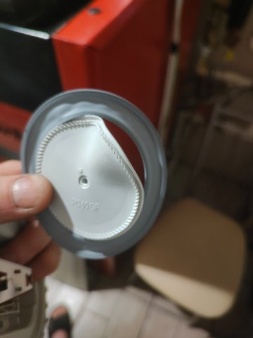

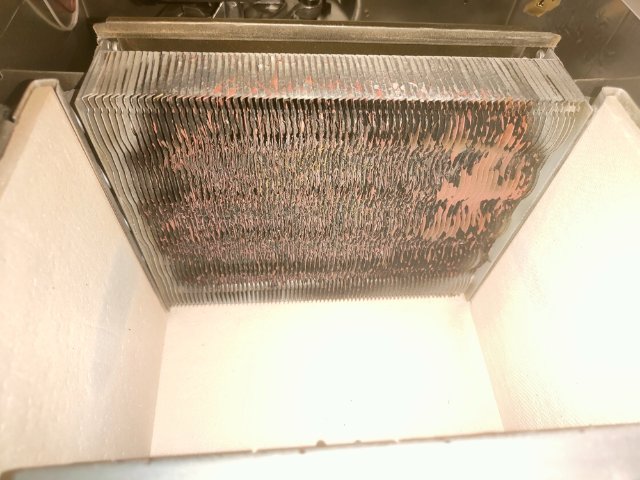

Поработал котел на высокой модуляции, обрадовался, и через пару часов ушел в ошибку Е5.
Разобрал, пневмореле не срабатывает, вентилятор крутится. Снял реле, а оно деформировано, оплавлено. Разобрал, мембрана внутри тоже вся волной.
Думаю, проблема в забитом снаружи теплообменнике, перегрев, почему снаружи, х.з. Почистил, запустил пока на замкнутых контактах, поехал искать прессостат...

Из-за того что внутренняя поверхность теплообменника основательно загажена, сильно ухудшился теплообмен, теплообменник перегрелся, выросла температура дымовых газов.

Да я так и понял, почистил сразу, непонятно, откуда только.
Прессостат в Коломне нашелся в одном магазине Теплоград за, внимание, 5500 р.
Заказал на Озоне за 900 р., завтра приедет, пока прогрел дом на замкнутом контакте, вечером ещё прогрею.

На Озоне за эти деньги определённо неоригинал будет. Проверьте чтобы диапазон включения такой же был. 60/70Па вроде бы ваш.

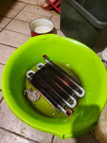

Само собой, я даже 2 заказал, за 900 р. похож на оригинал, и за 500 р. точно не оригинал, в запас. Первый приехал, не фоткал, но тоже самое, парт намбер другой, но 60/70 Pa. Второй на днях будет.
Разобрал котел, снял теплообменник, замочил в концентрированном промывочном растворе на часок, потом промыл в обе стороны под давлением, контрольно продул компрессором. Вымыл ведро окалин. На фото крупный фрагмент. Причем сепаратор шлама не помогает, т.к. металла в этом нагаре нет, это антифриз пригоревший. Промыл также трубки медные, которые к теплообменнику подсоединяются, на выходе была вся черная и забитая этой гадостью. После промывки визуально наблюдаю чистую медь. Поставил реле, собрал все, запустил, сижу, наблюдаю.
