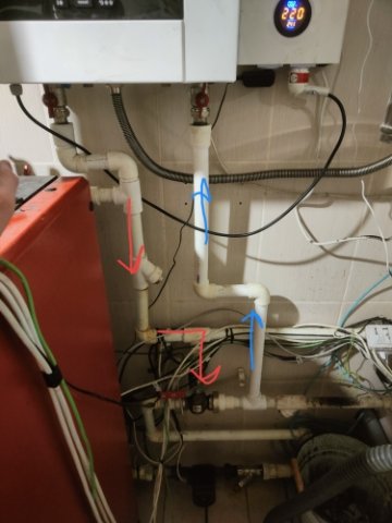

Предыстория такова:
Год назад был подключен к системе отопления с пеллетным котлом сабж, заполнен антифризом на основе глицерина, т.к. бойлер присутствует, и на год забыт по причине отсутствия газа.
Газ запустили в декабре сего года, после чего был выключен пеллетник и включен газовый. Котел запустился и с жутким воем вышел на околомаксимальную модуляцию. Сделал вывод о несовместимости с антифризом, антифриз был заменён на воду, шуметь стал значительно меньше. Потом котел стал тактовать, быстро нагреваться, при этом отбор тепла был минимальным. Выяснил, что система забита черным шламом хлопьями. Сначала грешил на теплообменник бойлера, но потом опытным путем выяснил, что шлам из газового котла (поставил косые фильтры после каждого прибора: котел, бойлер, коллектор теплого пола, коллектор радиаторов, все через гидро стрелку. Шлам скапливался в фильтре после котла).
Контур котел - гидрострелка не забит, все промыто и проверено.
Вопрос: как проверить /промыть/ заменить теплообменник котла? Правильно я понимаю, что здесь 2 отдельных теплообменника на отопление и ГВС, и теплообменник ГВС на циркуляцию в контуре отопления не влияет? Контур ГВС не используется, к нему вообще ничего не подключено, т.к. есть бойлер. Управляется все по цифровой шине майхитом.

В общем, сделал, как хотел. Промыл все жижей, гонял по кругу котел -- гидрострелка на температуре 45 градусов 2.5 часа. В итоге трубы отмылись, нагар слил в виде растворенного черного порошка, а с котла черноты немного. Слил кислоту, промыл, залил воду, запустил. Минут 10 грел как положено, но сильно шумел, потом опять тактовать. Открутил фильтр после подачи котла - полный черных хлопьев. Я так понимаю, они теперь облетают при нагреве, от этого и шум.
На фото труба подачи у гидрострелки до и после чистки, и то, что с фильтра.
Запустил опять, наблюдаю...
