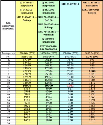

Новый котёл Eco Nova 1.24 не видит показания датчика БКН
Измеряй сопротивление датчика БКН, вот таблица.

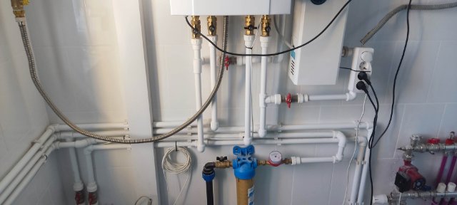

Вот фото обвязки котла
Сообщения: 12759
Благодарил (а): 80 раз
Поблагодарили: 1648 раз
Собрано красиво, ничего не скажешь. Только не очень понятно зачем на патрубок рециркуляции расширительный бак воткнули.
Ну вроде похоже собрано, насколько можно судить по фоткам. Проблемы не должно быть.
Может датчик кривой какой поставили? Откройте инфопараметр i02. Что котёл видит с датчика? Параграф 15.1 инструкции

Евгений Jek писал(а): 24 янв 2024, 18:57может неправильно что то подключено?
Готов согласится после того, как посмотрел на второе фото. Что там за красная "гирлянда" кранов под бойлером, да ещё и с подачей (?) в бойлер соединена? Где у него подача, а где обратка не знаю. А зеленые это что? Две трубы на черный кран под бойлером... там в одну сходятся или как? Под таким углом плохо видно. Уже на листе бумаги нарисовал бы что к чему идет.
Я листал схему бочки. Слева ХВС, справа ГВС. Змеевик вход/выход рядом с ХВС слева. Только они друг за другом стоят, поэтому на фотке кажется что 2 в одну сходятся. Справа рядом с ГВС патрубок рециркуляции. По недоразумению занятый расширительным баком. Рециркуляция, видимо, изначально не предполагалась.
Отправлено спустя 3 минуты 13 секунд:
Хм. А Р06 может повлиять, интересно?

Зря свой пост удалил. На фото котла кран обратки бойлера закрыт.
Сообщения: 12759
кто-что удалил? Я в теме только 2 фотки видел. Они в наличии. Там всё открыто вроде.

Bahus писал(а): 25 янв 2024, 10:17 По недоразумению занятый расширительным баком. Рециркуляция, видимо, изначально не предполагалась
а как правильно нужно располагать бак? У меня всё было сделано застройщиком, теперь вот разгребаюсь
Сообщения: 12759
Ну если не использовать рециркуляцию, тогда можно и так. Но тогда теряется одна из комфортных возможностей БКН.
Ну а если рециркуляция смонтирована и используется, тогда обычно подключают на входе холодной воды в бкн тройником.
По сути бак сейчас в той же ёмкости, просто подключен с другого патрубка.

Вот это поворот!!!! Я надеюсь, что это опечатка, всё же.
К тому же насос в тупик начал бы молотить тут же.
Отправлено спустя 16 минут 21 секунду:
Не. В целом, если там 3/4, то в отличие от Луны-3 сюда можно завести возврат бочки. Но, схематически, в инструкции, всё-равно обратки тройником снаружи собираются. Да и подпитку тогда некуда воткнуть будет. Думаю тут проблемы не должно быть.
Отправлено спустя 4 минуты 25 секунд:
Погонял сейчас ещё раз фотки по магистралям. Видно фигово, конечно. Но вроде всё правильно. Вода к воде, ТН к ТН. Закрыта именно подпитка.

На фото не понятно куда/откуда эта труба в котел приходит. Похоже диаметр у неё 3/4, как в мануале.
Надо чтобы хозяин проследил обратку бойлера до котла или обратки СО.
Отправлено спустя 3 минуты 24 секунды:
Если всё правильно с подводкой, то остается предположить кривую пайку труб, в смысле, наплыв где-то получился.

Мне видится так, что после счётчика прямо над фильтром тройник. Пошла в котёл, другая от тройника пошла дальше самой нижней магистралью на гребёнки под бойлером.
