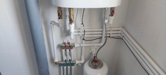

Вот фото обвязки котла

Собрано красиво, ничего не скажешь. Только не очень понятно зачем на патрубок рециркуляции расширительный бак воткнули.
Ну вроде похоже собрано, насколько можно судить по фоткам. Проблемы не должно быть.
Может датчик кривой какой поставили? Откройте инфопараметр i02. Что котёл видит с датчика? Параграф 15.1 инструкции

Готов согласится после того, как посмотрел на второе фото. Что там за красная "гирлянда" кранов под бойлером, да ещё и с подачей (?) в бойлер соединена? Где у него подача, а где обратка не знаю. А зеленые это что? Две трубы на черный кран под бойлером... там в одну сходятся или как? Под таким углом плохо видно. Уже на листе бумаги нарисовал бы что к чему идет.

Зря свой пост удалил. На фото котла кран обратки бойлера закрыт.
- Сообщения: 13640
- Благодарил (а): 88 раз
- Поблагодарили: 1802 раза
Новый котёл Eco Nova 1.24 не видит показания датчика БКН
кто-что удалил? Я в теме только 2 фотки видел. Они в наличии. Там всё открыто вроде.

Ну так а чего на него смотреть? Он и должен закрыт быть.

а как правильно нужно располагать бак? У меня всё было сделано застройщиком, теперь вот разгребаюсьBahus писал(а): 25 янв 2024, 07:17 По недоразумению занятый расширительным баком. Рециркуляция, видимо, изначально не предполагалась
- Сообщения: 13640
Ну если не использовать рециркуляцию, тогда можно и так. Но тогда теряется одна из комфортных возможностей БКН.
Ну а если рециркуляция смонтирована и используется, тогда обычно подключают на входе холодной воды в бкн тройником.
По сути бак сейчас в той же ёмкости, просто подключен с другого патрубка.

Вот это поворот!!!! Я надеюсь, что это опечатка, всё же.
К тому же насос в тупик начал бы молотить тут же.
Отправлено спустя 16 минут 21 секунду:

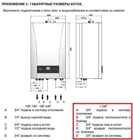

Не. В целом, если там 3/4, то в отличие от Луны-3 сюда можно завести возврат бочки. Но, схематически, в инструкции, всё-равно обратки тройником снаружи собираются. Да и подпитку тогда некуда воткнуть будет. Думаю тут проблемы не должно быть.
Отправлено спустя 4 минуты 25 секунд:
Погонял сейчас ещё раз фотки по магистралям. Видно фигово, конечно. Но вроде всё правильно. Вода к воде, ТН к ТН. Закрыта именно подпитка.

На фото не понятно куда/откуда эта труба в котел приходит. Похоже диаметр у неё 3/4, как в мануале.
Надо чтобы хозяин проследил обратку бойлера до котла или обратки СО.

Мне видится так, что после счётчика прямо над фильтром тройник. Пошла в котёл, другая от тройника пошла дальше самой нижней магистралью на гребёнки под бойлером.

В недорогих роялях однозначно гофра. Был случай брака, когда гофра оказалось замята (как умудрились) так, что протока практически не было.

по данной схеме у меня тоже не до понимание было, но там однозначно подпитка - датчик давления системы тут же размещён, который реагирует на подачу воды. Завтра утром накидаю больше фото
Отправлено спустя 8 минут 55 секунд:
Меня смущает только, что обратка с бойлера встречается с обраткой СО в тройнике - а по схеме выше было бы правильнее каждому контуру замыкаться на своей обратке. Может из-за этого все проблемы в правильной циркуляции? Подпитку можно было бы тройником добавить к обратке с бойлера - . Я себе так представляю эту картину.

А ещё, в свете вновь открывшихся фактов про бойлер, надо бы подумать о хитровымудренном способе проверки циркуляции в трубах.
Предлагаю такой способ: купить гофру на 3/4, можно в газовом магазине взять готовую (гайка/гайка или резьба/резьба смотреть по месту, цена рублей 500 будет), чтобы вместо бойлера прикрутить. После монтажа гофры запустить нагрев ГВС (там быстро всё станет ясно), если всё кольцо сразу равномерно нагреется, значит бойлер кривой, если равномерного нагрева не будет, значит трубы паршиво спаяли.
Относительно обратки, надо крышку котла снимать и смотреть как эти трубы внутри расположены и что там накручено ( лично не знаком с этим котлом, сложно что-то утверждать), но соединение обратки в тройник - обычное дело.

По поводу схемы котла - фотки необязательно. Там всё видно по картинке внешнего вида (без крышки) из инструкции. В отличие от итальянцев здесь гидрогруппа только одна - на подаче (слева). А справа только насос (правый патрубок) и фитинг (второй справа). Из левой части на этот фитинг идёт трубка байпасса. На самом фитинге смонтирован прессостат и аварийный клапан. Ну и сам фитинг втыкается в улитку насоса. Только у итальянцев перемычка между правыми патрубками в спичку толщиной, а здесь полноценные 3/4. Поэтому подключить можно и так, и так. Косвенно подтверждается той же инструкцией. Назначение патрубков (картинка выше) обозначает один вариант, а если посмотреть параграф про подключение бойлера, там схема классическая, с тройником снаружи.
По поводу варианта с гофрой. Неоднозначный результат можно получить. Всё-таки змеевик длиннее гофры и у него даже у нормального, сопротивление будет отличаться от гофры. Да и на самой гофре разное сопротивление будет в зависимости от её длины. Попробовать, конечно, можно, но будет ли результат?.....
Нужна конкретная чёткая схема соединений. Мудрёного ничего нет. Чёткое пояснение подключения контуров.
Смотрите какая ситуация в контуре ГВС: подача в бойлер и выход с бойлера температура довольно таки оперативно уравнивается увеличивается (змеевик исправен в бойлере), а вот дальше на пути к котлу к обратке мне кажется сталкивается с сопротивлением и начинается песня трубы в связи ростом температуры и давления в контуре. Обратка на бойлере горячая - обратка на котле теплая - т.е. не доходит, не правильно циркулирует ТН.
