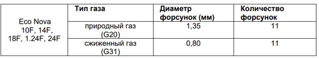

А мне тоже подскажите, плиз, уважаемые знатоки.
У меня дом 70 м2. Собираюсь брать котел из линейки BAXI ECO Nova. По общим представлениям нужен котел 7 кВт, то есть хватит BAXI ECO Nova 10 F. Но мучают сомнения, не будет ли он слабоват для горячей воды?
В инструкциях написано, что у котлов 10 кВт и 24 кВт производительность по ГВС одинаковая, но я не понимаю физики процесса. Разве может такое быть, если вторичный теплообменник нагревается от теплоносителя, который греется в основном теплообменнике, а они у этих котлов отличаются по мощности более чем в два раза?
Сообщения: 7432
Благодарил (а): 73 раза
Поблагодарили: 819 раз
Прошу помочь в выборе котла
ikn2 писал(а): 05 фев 2024, 20:35а они у этих котлов отличаются по мощности более чем в два раза?
В инструкции есть "забавная" табличка
Из которой следует, что горелки в этих котлах совершенно одинаковые. ;) Мощность СО не железом ограничена. А минимальная мощность у них 11 кВт.

Starik писал(а): 05 фев 2024, 21:32 В инструкции есть "забавная" табличка форсунки.jpgИз которой следует, что горелки в этих котлах совершенно одинаковые. ;) Мощность СО не железом ограничена. А минимальная мощность у них 11 кВт.
Значит ли это, что производительность по воде в них действительно одинаковая?
И чем тогда определяется разная максимальная мощность?
Сообщения: 7432
ikn2 писал(а): 06 фев 2024, 21:30Значит ли это, что производительность по воде в них действительно одинаковая?
Так ведь
ikn2 писал(а): 05 фев 2024, 20:35В инструкциях написано, что у котлов 10 кВт и 24 кВт производительность по ГВС одинаковая,
:lol:
ikn2 писал(а): 06 фев 2024, 21:30И чем тогда определяется разная максимальная мощность?
У тебя ж инструкция есть, а в инструкции табличка, посмотри настройки Пэ (или Рэ, кому как нравится) параметров, должен сам сообразить/понять.

Starik писал(а): 06 фев 2024, 22:14У тебя ж инструкция есть, а в инструкции табличка, посмотри настройки Пэ (или Рэ, кому как нравится) параметров, должен сам сообразить/понять.
Параметр Пэ в инструкции не нашел, в итоге не понял/не сообразил :roll:

Короче говоря. Это один и тот же 24киловаттный котёл. На менее мощных моделях мощность отопления занижена программно (вам намекали посмотреть заводские значения P-параметров). По ГВС у всех котлов настройка 100% = 24 кВт
