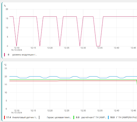

Потыкал ещё 3 часа в разные настройки телефона и котла и чудо произошло. Теперь котёл восстанавливает предыдущий режим работы при выключении и включении питания. Что конкретно сделал не знаю - слишком много галочек поизменял в настройках и котла и приложения, а желания сбрасывать настройки и заново проходить квест - нету.
Заодно порадовался за разработчиков приложения: оказывается параметр "уровень модуляции горелки" у "адаптера цифровой шины" - это и есть мощность электрического котла и экспериментально установил, что её можно выставлять 33%, 66% и 100%.

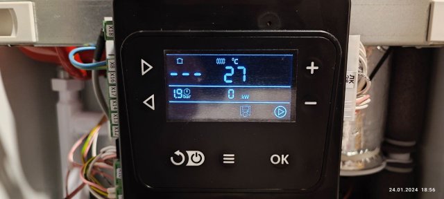

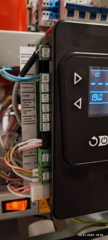

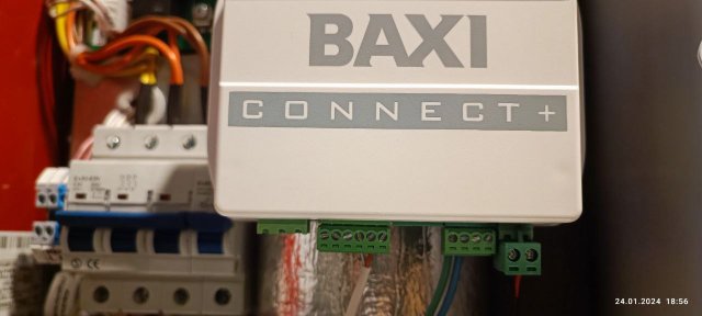

Добрый день
Прошу помощи с подключением Baxi Connect+ с электрокотлом Baxi Ampera Plus
Всё подключил прыгал 2 дня с бубном чтобы котел заработал через автоматику. В итоге каким-то образом он заработал и начал греть.
Но в один из дней выключили в посёлке свет и потом опять включили. И снова таже история. В приложении всё вижу могу изменять, но команда на нагрев котла не поступает и дом плавно начинает остывать.
Есть может какие-нибудь мысли на этот счёт, из-за чего так происходит?

Для этого и пишу здесь, чтобы подсказали как что правильно сделать. С котлом живу первый месяц. Информации в интернете ноль, про то как правильно подружить Baxi ampera plus 12 и baxi connect+. Если бы всё было на уровне интуитивности и без лагов люди бы вопросы не задавали.
А то получается тыкал, что-то тыкал, через какое-то время вдруг само заработало. После включения и отключения всё слетает. Проделываешь опять всё заново по той же схеме, но нет уже так работать не хочет (((

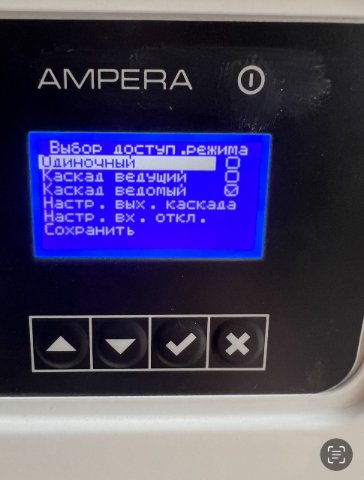

Так же столкнулся с проблемой сброса мощности котла в 0 при подключении его контроллеру ZONT по OpenTherm.
Пару дней работы и мощность сбрасывается до 0, и только руками через панель управления котла ее нужно установить в ненулевое значение, чтобы котел снова стал греть.
Сделал сброс настроек котла. Настройки сделал как на приложенных скринах. Стал работать нормально, без сбросов мощности.
Котел у меня работает только на главный коллектор, контурами отопления и ГВС управляет ZONT.
1. выбор управления через ZONT 2. в серсивном меню выбор режима работы "Каскад. ведомый"

Проблема в связке Baxi Connect+ Baxi Ampera по OpenTherm
3. главный экран
4. экран с насосами
5. экран с датчиками

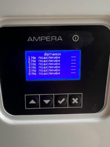

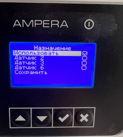

Добрый вечер! прошу помощи в подкл Baxi конект к Baxi ампера
пишет датчик температуры недоступен! куда и какие провода надо подключить чтобы в прилке отображался датчик- уже во все разьемы перепробовал))). можете показать куда вы подкл. этот датчик? спасиб
- Сообщения: 12781
- Благодарил (а): 80 раз
- Поблагодарили: 1649 раз
О каком датчике речь? О комнатном? ЕМНИП нужно подключать из комплекта Коннекта. Соответственно к самому Коннекту по его инструкции. Датчики котла в этом случае не нужно использовать.
Но могу и ошибаться.

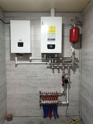

Доброго времени года.
Помогите пожалуйста разобраться.
Система отопления.
1. Котловой контур: коллектор с ГС, LUNA Duo-tec E 1.28 (отключен, будет основным), AMPERA Pro 12 (в работе, будет резервным).
2. Три низкотемпературных (теплые полы) контура потребителей, каждый со своим смесительным узлом. В работе только один контур, термоголовка выставлена в максимум, расход в контуре примерно равен расходу в котловом.
3. Connect+ подключен к AMPERA Pro по OpenTherm. Датчики видит, управление котлом работает.
Пытаюсь настроить работу системы через Connect+ с регулированием по температуре теплоносителя. Целевая = 18 градусов. Получаю такой вот график: Не могу понять, почему котел включается при фактической t = 19 и расчетной = 18.
Пробовал настроить управление по температуре воздуха в помещении (с ПИД-регулятором и без), несколько получше, особенно с ПИД, но котел начинает тактовать при приближении фактической температуры к целевой.
Пробовал менять установки гистерезиса в Connect+ - такое впечатление, что они вообще не учитываются при расчете запроса на тепло.
Пробовал выставить в Connect+ таймаут на включение котла - тоже безрезультатно.
Система отопления.

Не знаю как, но чудо произошло - система заработала как надо.
Ничего нового в настройках не менял, пару-тройку раз переключал Способ терморегулирования из "по воздуху" в "по теплоносителю" и обратно.
И тумблер резервного питания на Connect+ включил.

Нашел ссылку на прошивку для аммперы (без плюса) на Baxi ру, но этой страницы не существует. Для плюса не нашел ни прошивки, ни методики самого процесса (на плате микро usb). Куда обращаться тоже не знаю. Вот, второй вечер ищу хоть что нибудь - забрёл сюда.
Заметил, что настройка 11.0 слетает после переключения на ГВС (или обратно), с 1 на 3, с 5 тоже слетает в 3, следом слетает в 11.1 с 2 на 1. После перехода с ГВС насос крутит время выбега и останавливается. Нет циркуляции - не включается нагрев. Проверяю настройки - сбиты. Запускаю насос в 11.1 - включается нагрев. После ГВС опять не работает. Непобедимое. Есть идея перевесить датчик бойлера на зонт, но боюсь, что сам факт переключения клапана на ГВС переводит настройки, а не обнаружение датчика ГВС. Если не получится с датчиком и владелец не отправит котел на родину, будем делать из него тупой кипятильник, перевесив все функции на зонт.В какой то момент слетает настройка параметра 11.0 для адекватного управления должно стоять 1 но периодически сам параметр возвращается на 3 и после чего котел падает в паузу
