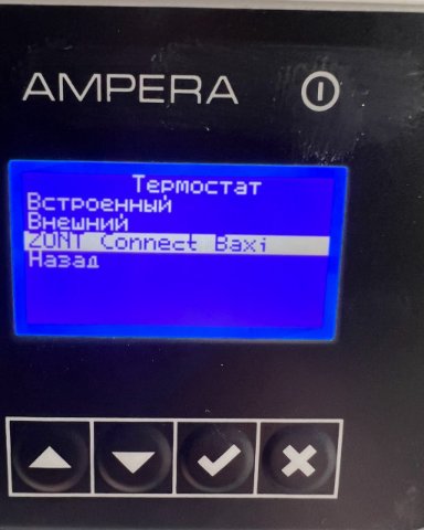

- Представитель BAXI
- Сообщения: 4493
- Откуда: Екатеринбург
- Благодарил (а): 6 раз
- Поблагодарили: 377 раз
- Возраст: 57
Проблема в связке Baxi Connect+ Baxi Ampera по OpenTherm
Отключить ОТ
На котле сделайте "сброс настроек"
Подключить ОТ
На Коннектора запустиь "мастер настройки"
Обычно все проходит нормально
Подключить ОТ

Так же столкнулся с проблемой сброса мощности котла в 0 при подключении его контроллеру ZONT по OpenTherm.
Пару дней работы и мощность сбрасывается до 0, и только руками через панель управления котла ее нужно установить в ненулевое значение, чтобы котел снова стал греть.
Сделал сброс настроек котла. Настройки сделал как на приложенных скринах. Стал работать нормально, без сбросов мощности.
Котел у меня работает только на главный коллектор, контурами отопления и ГВС управляет ZONT.
1. выбор управления через ZONT 2. в серсивном меню выбор режима работы "Каскад. ведомый"

3. главный экран
4. экран с насосами
5. экран с датчиками

2. Три низкотемпературных (теплые полы) контура потребителей, каждый со своим смесительным узлом. В работе только один контур, термоголовка выставлена в максимум, расход в контуре примерно равен расходу в котловом.
3. Connect+ подключен к AMPERA Pro по OpenTherm. Датчики видит, управление котлом работает.
Пытаюсь настроить работу системы через Connect+ с регулированием по температуре теплоносителя. Целевая = 18 градусов. Получаю такой вот график: Не могу понять, почему котел включается при фактической t = 19 и расчетной = 18.
Пробовал настроить управление по температуре воздуха в помещении (с ПИД-регулятором и без), несколько получше, особенно с ПИД, но котел начинает тактовать при приближении фактической температуры к целевой.
Пробовал менять установки гистерезиса в Connect+ - такое впечатление, что они вообще не учитываются при расчете запроса на тепло.
Пробовал выставить в Connect+ таймаут на включение котла - тоже безрезультатно.
Не знаю как, но чудо произошло - система заработала как надо.
Ничего нового в настройках не менял, пару-тройку раз переключал Способ терморегулирования из "по воздуху" в "по теплоносителю" и обратно.
И тумблер резервного питания на Connect+ включил.
Поймал глюк, описанный автором темы.
Отключили искричество часа на 4. Connect+ пережил отключение на встроенном аккумуляторе, честно отчитался по eMail и SMS о пропадании и появлении основного питания. AMPERA включился, но перестал реагировать на запросы на тепло от Connect+. Вылечил:
В выходные проведу эксперимент: штатно выключу/включу компоненты системы, затем сэмитирую пропадание питания входным автоматом.пару-тройку раз переключал Способ терморегулирования из "по воздуху" в "по теплоносителю" и обратно
Зонт1000про v2, ампера+, луна3, регулирование по теплоносителю, ПЗА по погоде с интернета. Луну за день победили, не запомнив как. С амперой третий день боремся (из-за долгих реакций/отсутствия реакций котла и непонимания связаны ли эти реакции с действиями пользователя).
Нашел ссылку на прошивку для аммперы (без плюса) на Baxi ру, но этой страницы не существует. Для плюса не нашел ни прошивки, ни методики самого процесса (на плате микро usb). Куда обращаться тоже не знаю. Вот, второй вечер ищу хоть что нибудь - забрёл сюда.
Заметил, что настройка 11.0 слетает после переключения на ГВС (или обратно), с 1 на 3, с 5 тоже слетает в 3, следом слетает в 11.1 с 2 на 1. После перехода с ГВС насос крутит время выбега и останавливается. Нет циркуляции - не включается нагрев. Проверяю настройки - сбиты. Запускаю насос в 11.1 - включается нагрев. После ГВС опять не работает. Непобедимое. Есть идея перевесить датчик бойлера на зонт, но боюсь, что сам факт переключения клапана на ГВС переводит настройки, а не обнаружение датчика ГВС. Если не получится с датчиком и владелец не отправит котел на родину, будем делать из него тупой кипятильник, перевесив все функции на зонт.В какой то момент слетает настройка параметра 11.0 для адекватного управления должно стоять 1 но периодически сам параметр возвращается на 3 и после чего котел падает в паузу
